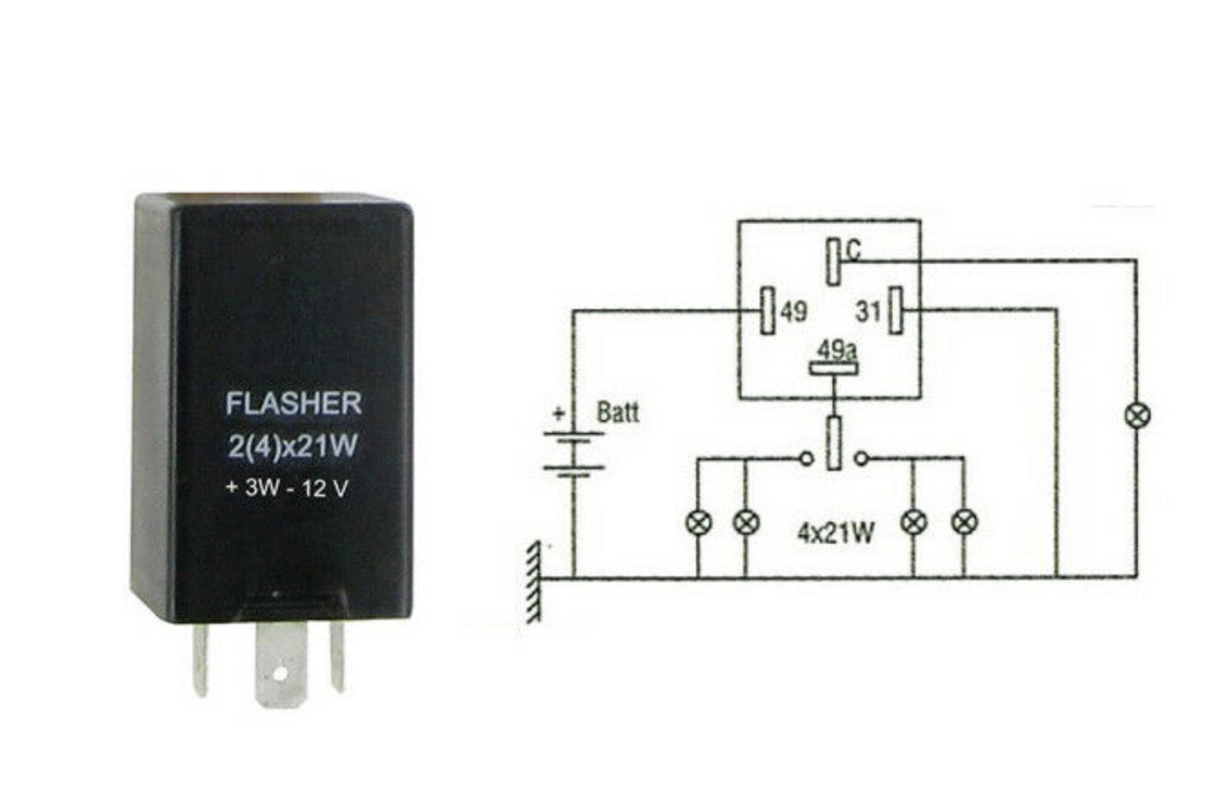

Le plan pour ta SC:
J1 est le relais clignoteur
E2 est le comodo de clignotant
M5 jusqu'à M7 tes 4 lampes
K5 (2) les voyants droite et gauche du compteur.
E3 le bouton de warning.
Plan basique d'un montage avec relais clignoteur:
Les broches du relais 4 broches (il existe des 3):
49 - Alimentation +12 volts du relais, en continu dès que tu mets le contact.
31 - La masse - 12 volts
49a - Alimentation des lampes des clignotants, le comodo est branché juste après, au neutre ( le relais ne clignote pas), droite au gauche, on doit entendre le relais claqué.
C - Alimente les voyants du compteurs droite et gauche.
Si quand tu actionnes le comodo à droite ou à gauche, les lampes restent allumer en fixe, vérifies si la borne 31 du socle du relais est bien à la masse de l'auto.
Si tu peux faire des photos du dessous des relais avec les numéros des broches, et le plan dessiné de l'ancien si il existe sur le boitier.

Sur le support du relais mesure la résistance entre la broche et la carrosserie ou un point de masse pour voir si tu es à zéro ohms.
Si tu peux me faire les photos demandée. Normalement le relais est compatible mais à verifier avec les numéro de brochage.
Le neuf est bien à 4 broches, le plan dessus l'indique. ;)

Les photos. Ça a l'air d'être le même, sauf que le lettrage n'est pas dans le même sens ;)
Le nouveau:
L'ancien:
Re: Relais clignotants
Message par Iceman 29 » 22 nov. 2019 15:34
Oui c'est bon. ;) C'est standard.
