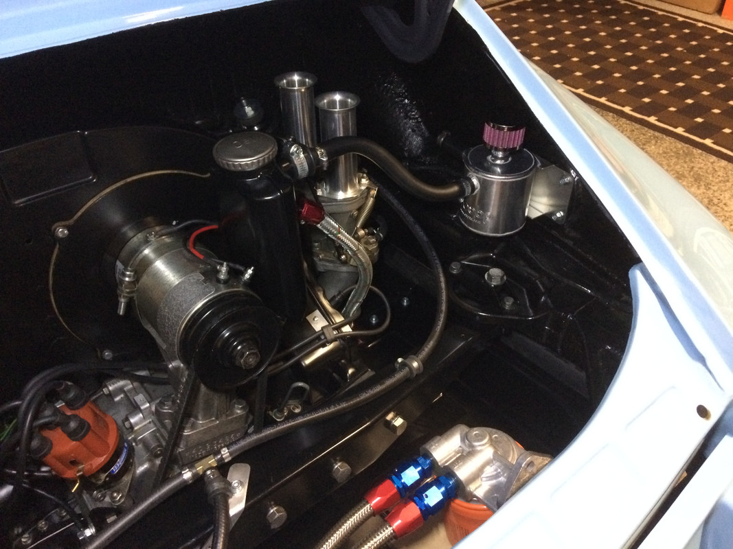

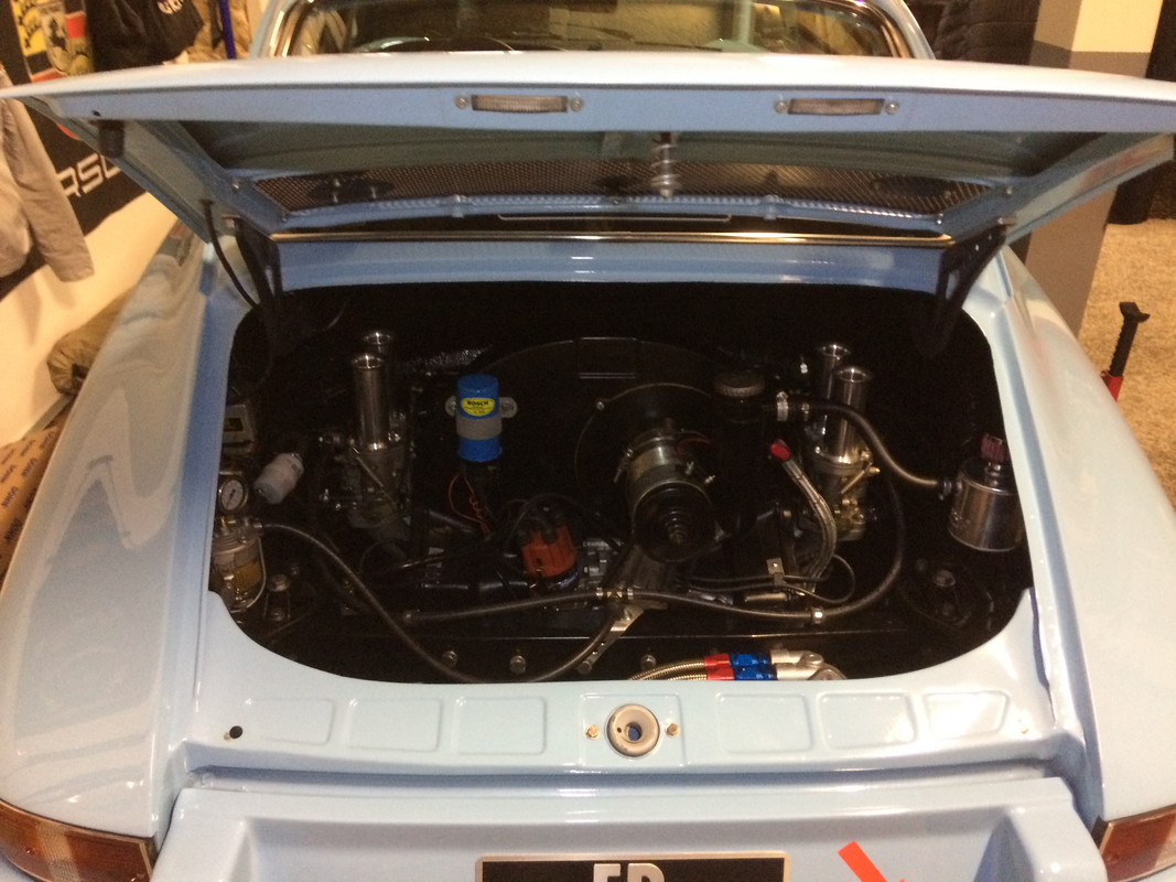

Bon ben remontage terminé :D
Un démarrage sans alimentation de la pompe ES, histoire d'huilé les entrailles du moteur :thumbup:
Je rebranche le + de la pompe ES. Contact pour charger filtres, régulateur de pression
et les cuves de carbu's :thumbup:
Trois appuis sur pédales d'accélération pour gaver les cylindres :dingo:
Deux coups clef de contact et c'est parti après 11 mois :crazy:
Réglage moteur demain ;)
Petite modification du circuit ES.
Support de filtre à huile pas encore fixé, j'ai commandé une pince à insert fileté.
Elle devait arriver aujourd'hui :oops:

Filtre également dans le bocal de régulation de pression
mon montage à l'époque
