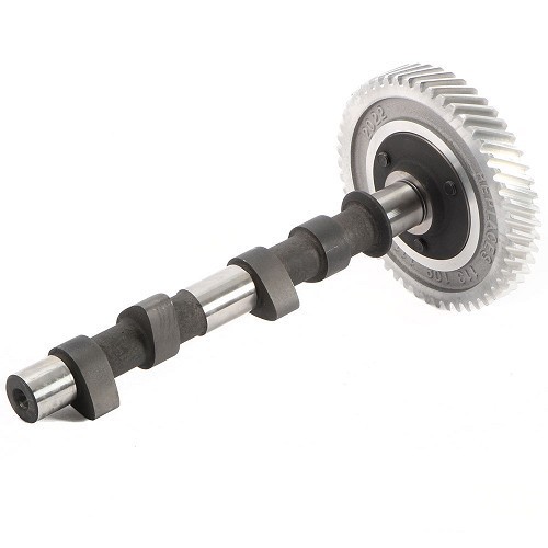

1ere chose à faire, démonter la pompe à huile qui est en place et vérifier le nombre de "rivets" ou vis du pignon d'arbre à cames, le type de pompe varie en fonction de ce nombre, 3 ou 4. Mois c'est 3, donc c'est un moteur T1 1600cc d'avant 1971 visiblement.
3 rivets:
4 rivets:
J'ai donc vidangé (Je devais le faire), et démonté la pompe, c'est assez simple si on a l'extracteur adéquate. J'ai commandé les pièces lundi soir chez Mécatechnic. Par chance il reste un seul réfrigérant d'huile en stock, il m'attendait. Sinon délai 13 semaines.. Ou achat ailleurs.
