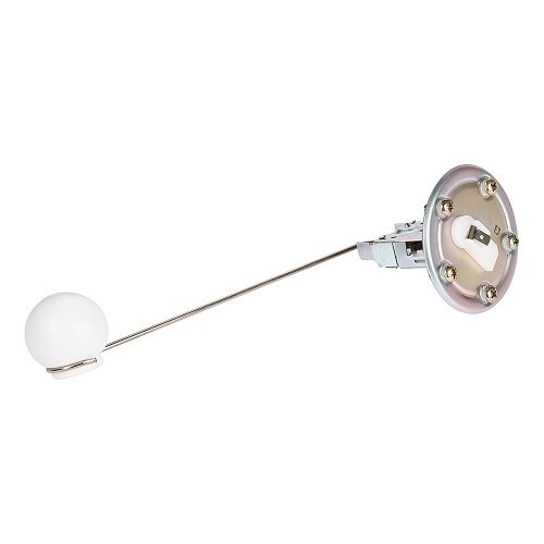

J'ai la sonde de carburant à remplacer et à déplacer.
Le remplissage central a été soudé à l'endroit où se trouvait la sonde originellement. Elle a été déplacé sur le coté ou se trouvait l'ancien remplissage, mais le fond du réservoir n'est pas plat à cette endroit et c'est impossible de la régler correctement le flotteur.
La solution est de la déplacer vers le centre près du remplissage. J'hésite à remplacer cette sonde à flotteur par une sonde verticale compatible plus précise, il en existe chez Wema pour les bateaux, j'en ai déjà installée une dans une cuve à eau. Ça fonctionne beaucoup mieux, il y a moins de fluctuation de niveau.
La sonde à flotteur classique.
