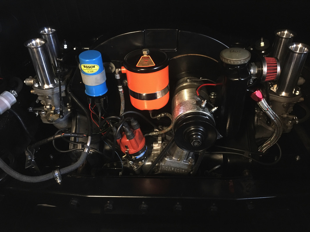

L'usine à gaz est de retour en place après règlage du jeu longitudinal du vilebrequin :D
On ne peut pas tout savoir :kifkif: et c'est en faisant que l'on apprend :thumbup:
Les nouvelles trompettes sont montés :D
Avec chaussettes :D
Imagegoogle where is the nearest gas station
Demain règlage des carbu's

Super ça va peter le feu demain. Superbe baie moteur, bravo grand frère :thumbup:

L'autocollant sur la bobine à l’envers !! :wtf:

A 200 Kmh ça ne se voit pas :lol:
