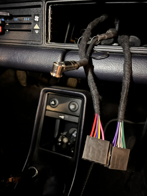

C'est quoi ces fils qui pendouillent :cafe:
Re: Branchement autoradio
Message par rank xerox 29 » 02 déc. 2015 21:34
je suis allongé pour faire la photo on voit rien sinon :D
c'est porsche :mrgreen:

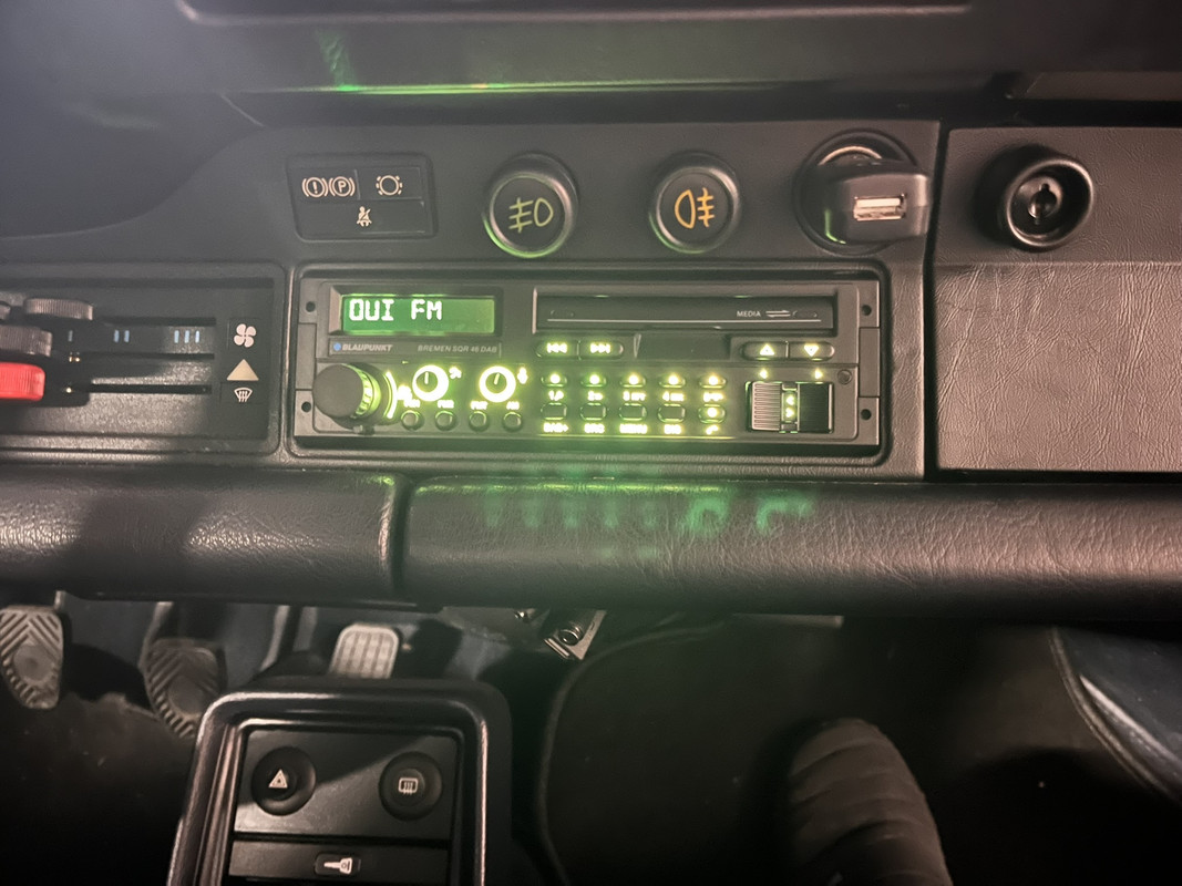

Le père noël viens de passer et un beau BREMEN SRQ 46 DAB était sous le sapin :P.
La question que je me pose est ou doit être raccordé le fil orange du connecteur ? (il n'y à pas d'autres fils libre venant de la voiture).
Idem pour le petit fil noir de l'antenne.

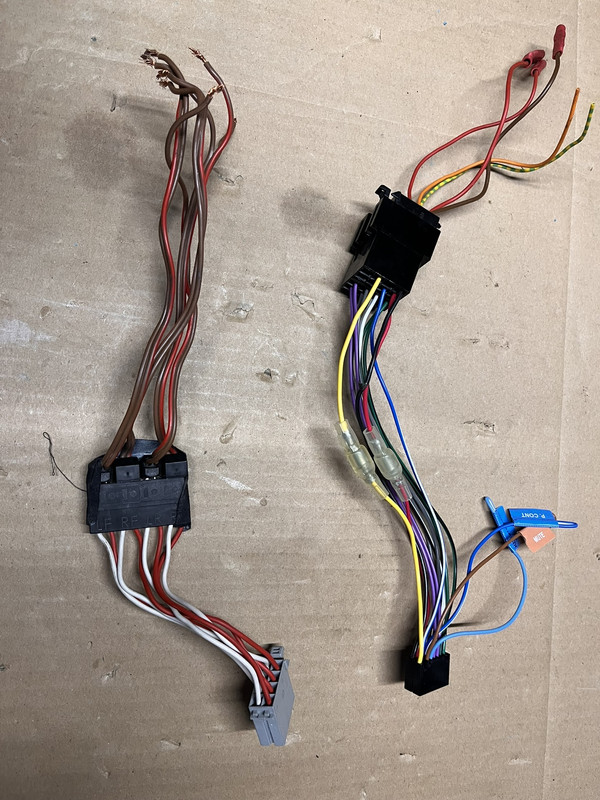

Doit on le raccorder au fil bleu du connecteur (remote) ? Car en enlevant l'ancien autoradio il me paraissait libre mais j'ai eu la surprise de voir que le fil marron (masse) c'était déconnecté (pourtant j'ai tiré doucement) tellement le bidouilleur d'avant avait fait des raccords pourri :twisted: (2 connecteurs différents et des dominos au lieu d'un seul connecteur normalement :crazy: ) du coup j'ai un doute mais je vais refaire tout ça proprement avec gaine thermo ;)

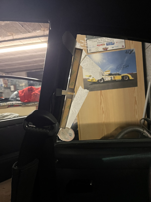

Aussi si vous avez une info pour l'emplacement de l'antenne DAB, je suis preneur également ;)
Merci pour vos lumières et joyeux noël

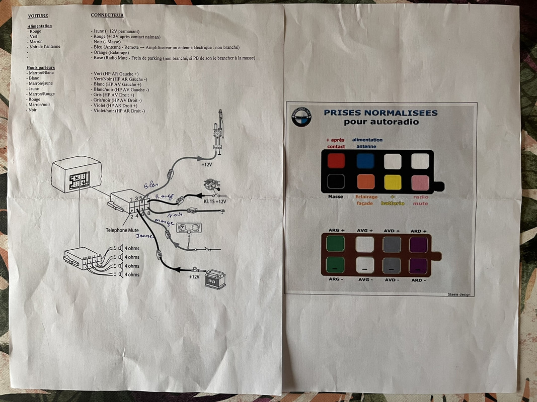

Message par July1 » 25 déc. 2024 07:12
Voilà un beau cadeau du père Noël !!
Pour l’alimentation tu devrais avoir un fil rouge et un orange côté autoradio.
L’un est un + permanent et l’autre un + après contact (en fonction des marques les 2 sont inversés donc il faut regarder le schéma fourni avec la bête..
(Avec certaines marques, le faisceau est prévu pour inverser les deux)
Si tu n’as qu’une alim sur le faisceau côté auto. Il faut commencer par tester si c’est un permanent ou après contact. Si permanent, tu peux raccorder des orange et rouge dessus mais dans ce cas il faudra allumer et éteindre la radio à la main à chaque fois. Si c’est un plus après contact (probablement le cas) il va falloir tirer un plus permanent sinon tu perdras tes réglages à chaque fois…
Le fil noir côté antenne devrait être l’alim de l’ampli d’antenne donc à relier au fil bleu de l’autoradio.
Idéalement l’antenne DAB se met sur le pare-brise en haut à droite mais c’est moche…
Le problème c’est que la casquette du tableau de bord est en tôle donc elle coupe la réception si tu veux planquer l’antenne dessous. Perso j’achèterais un adaptateur pour utiliser l’antenne FM en DAB c’est moins bien mais au moins ça ne se voit pas…
https://amzn.eu/d/9QvQESp

Merci Julien, c’est juste le fil orange (éclairage) qui me posait un doute (le raccorder ou pas). J’ai bien les deux, le + après contact et le + permanent quand au petit fil noir de l’antenne je comptais bien le raccorder au bleu du connecteur :thumbup: même s’il le semble qu’il n’était pas relié auparavant.
Merci Olivier aussi pour la photo de ton pare-brise avec l’antenne DAB, ça me donne un aperçu mais je vais essayer de la mettre ailleurs pour moins de visibilité si je peux ;) c’est pas gagné :crazy:
Message par July1 » 25 déc. 2024 15:00
L’éclairage c’est jaune normalement. Mais ils ont peut-être changé les couleurs sur ton poste.
De mémoire c’est un fils gris/violet sur la 993… ça n’est pas indispensable mais perso j’aime bien que tout fonctionne…
Tu dois pouvoir le trouver sur les boutons à tirette qui sont juste à côté, si tu as un voltmètre sous la main c’est assez simple ;)

Ben voila fonctionnement impec :yeepee: reste plus qu'a vérifier en roulant le DAB et Le micro, c'est pour ça qu'ils ne sont pas fixés à demeure ;)
Câblage refait en totalité, j'ai supprimé quelques raccords inutiles et disgracieux fait pas les bidouilleurs d'avant :crazy:
Fils orange (éclairage) et rose (frein de parking ou radio mute) laissés libres et tout fonctionne parfaitement ;)
C'est discothèque maintenant :mrgreen:

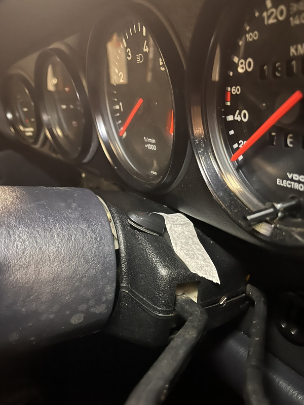

Hop hop hop, va falloir que je nettoie mon volant, c'est pas très net tout ça :crazy:
La bidouille avec en plus des dominos au bout des fils marrons et marron/rouge pour le raccord des enceintes
Si ça peut aider ;) (J'ai quand même raccordé le bleu qui ne l'était pas au démontage de l'ancien autoradio et on entend bien la différence, c'est plus puissant)
