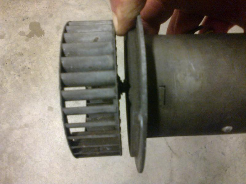

Après plus de 36 années de bons et loyaux services, la soufflerie de chauffage - celle du compartiment moteur - commence à donner des signes de faiblesse :kifkif: :
l'axe de son moteur a pris du jeu, entraînant occasionnellement le frottement de la roue à aubes contre son carter :? :
Le moteur en question est disponible chez Porsche moyennant... Plus de 800 € TTC :crazy: !
N'étant pas franchement partisan des pièces adaptables, nettement meilleur marché c'est sûr - mais quid de la qualité :?: - j'ai préféré me rabattre sur une pièce d'occasion d'origine en bon état trouvée auprès d'un membre d'un forum voisin :thumbup: ; pour 150 € livraison comprise, le jeu en vaut la chandelle ;) :
Allez, au travail !

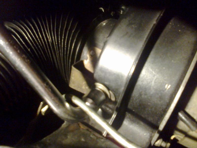

Celle d'origine, en place :

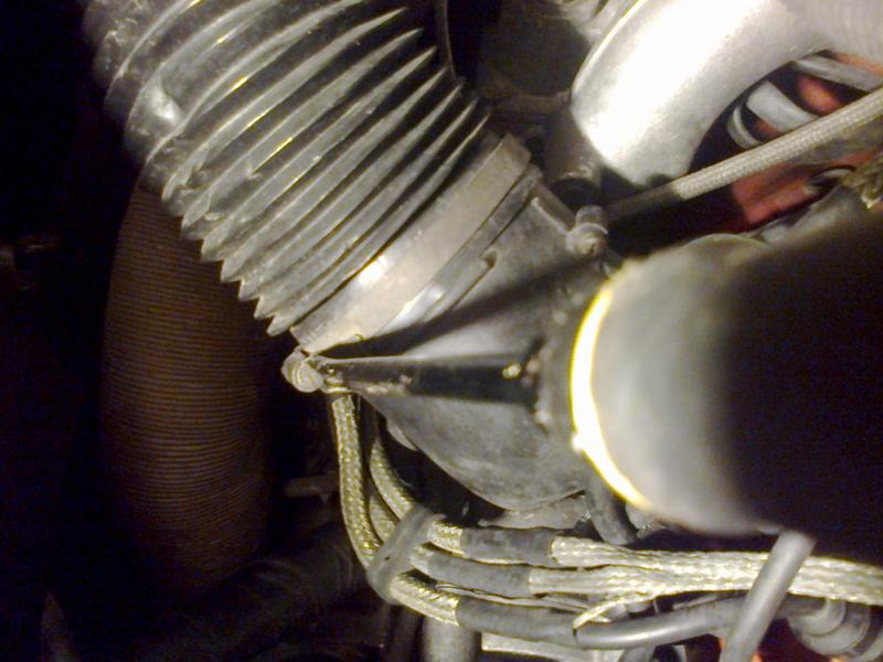

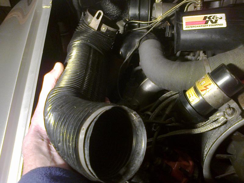

Dépose puis extraction du raccord en plastique, côté gauche :

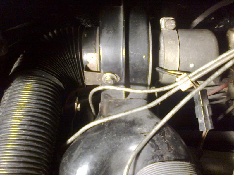

Pour faciliter la sortie de la soufflerie, déposer le "Y" fixé sur elle au moyen de deux vis cruciformes (une de chaque côté de cette pièce noire en métal) :

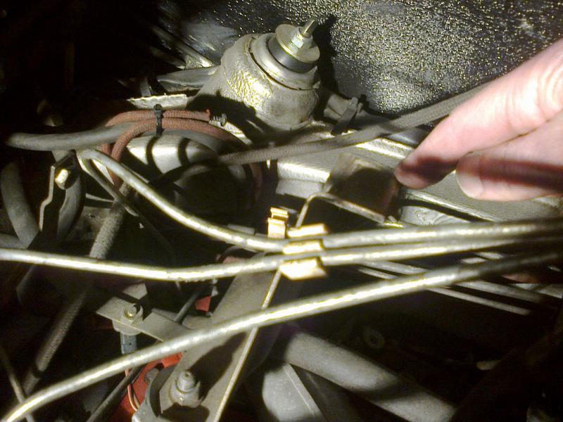

Reste à désserrer le collier qui la fixe sur son support :

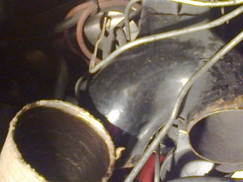

Et voilà, c'est fait !

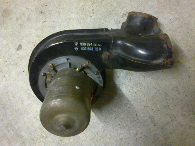

Petit problème qui va être résolu prochainement ;) : celui des cosses, ce ne sont pas les mêmes :kifkif: ...
En attendant, la soufflerie remplaçante est bien en place ;) :

Tu pouvais retrouver ce petit moteur Bosch sur le net pour moins de 100 € :D
De mémoire Philippe l'avait remplacé sur sa 914 ;)
Pour les cosses, désertissage, un coup d'étain et le tour est joué, fastoche :lol:

Effectivement, j'avais trouvé un moteur Bosch neuf identique à l'origine pour 80 euros sur EBay. Remplacement de l'ancien et c'était reparti pour un tour…. :thumbup:

Il faut juste faire attention de bien replacer le ventilo sur l'axe moteur afin que les pales ne frottent pas sur le carter du ventilateur...Il faut donc mieux faire un essai à blanc sur une batterie avant le remontage dans le compartiment moteur.
