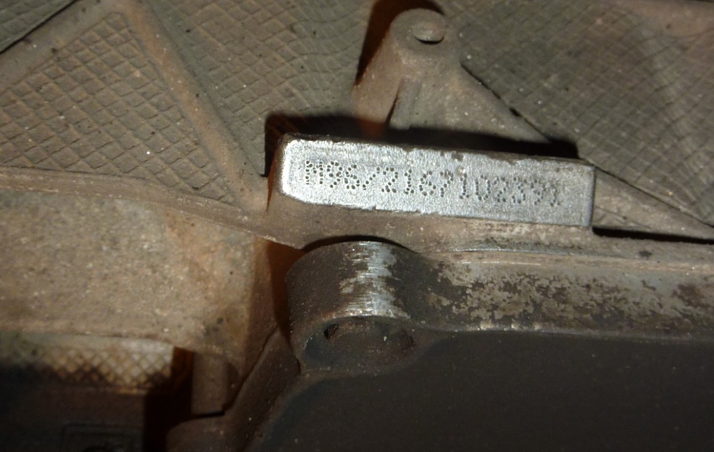

Il a fallu identifier le moteur pour commander le bon roulement IMS. Comme vous le voyez ce n'est pas toujours très lisible. Bien frotter du papier de verre, puis mettre un peu d'huile pour améliorer le contraste.. Le numéro est sur la bas moteur à droite.
Ce moteur est donc normalement monté avec un double roulement (double row), si on se réfère à la fourchette de n° fournie par LNE:
Jusqu'au n° M 671 11237, on est en double roulement et à partir du n° M 671 11238 en simple. Mon n° moteur est 671 02391 donc pas de doute.
