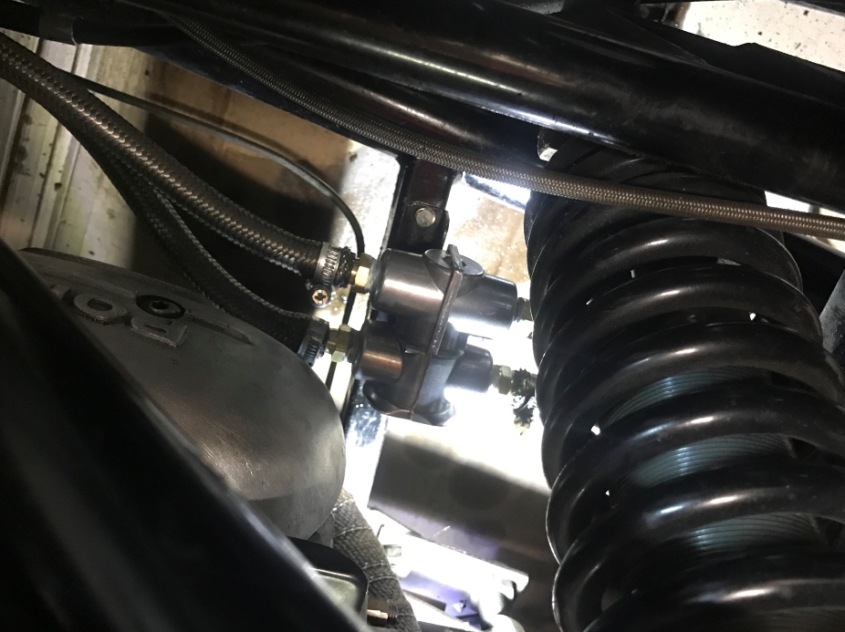

Rebouchage des trous du châssis ayant servi à fixer différents accessoires au fil des versions de motorisation.
Commandé une soupape thermostatique d'huile pour réguler la t° d'huile qui est trop basse.

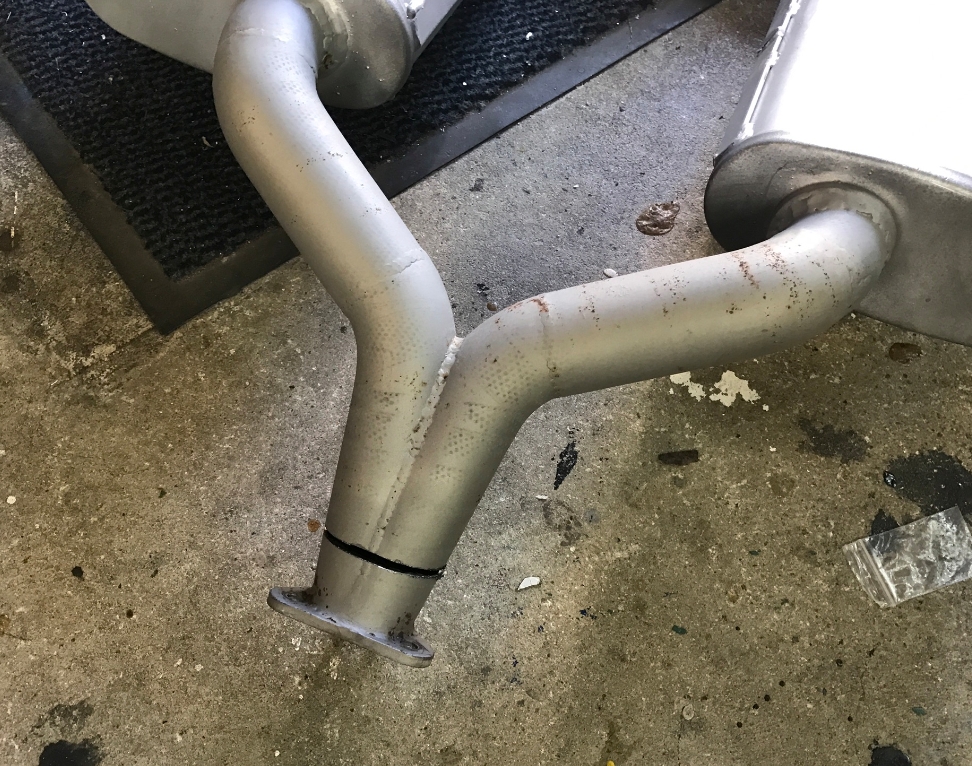

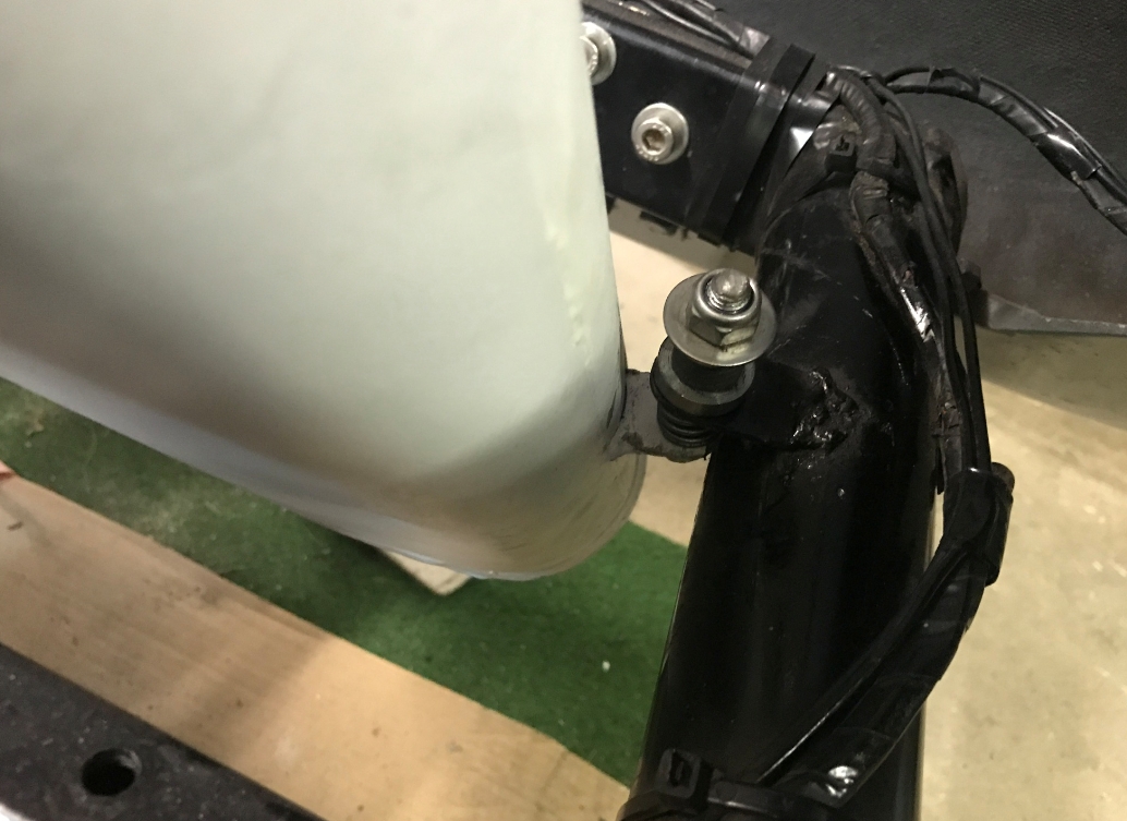

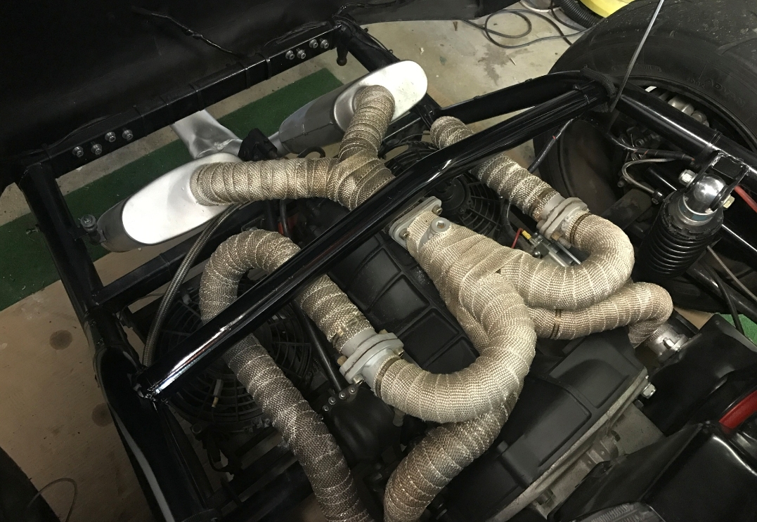

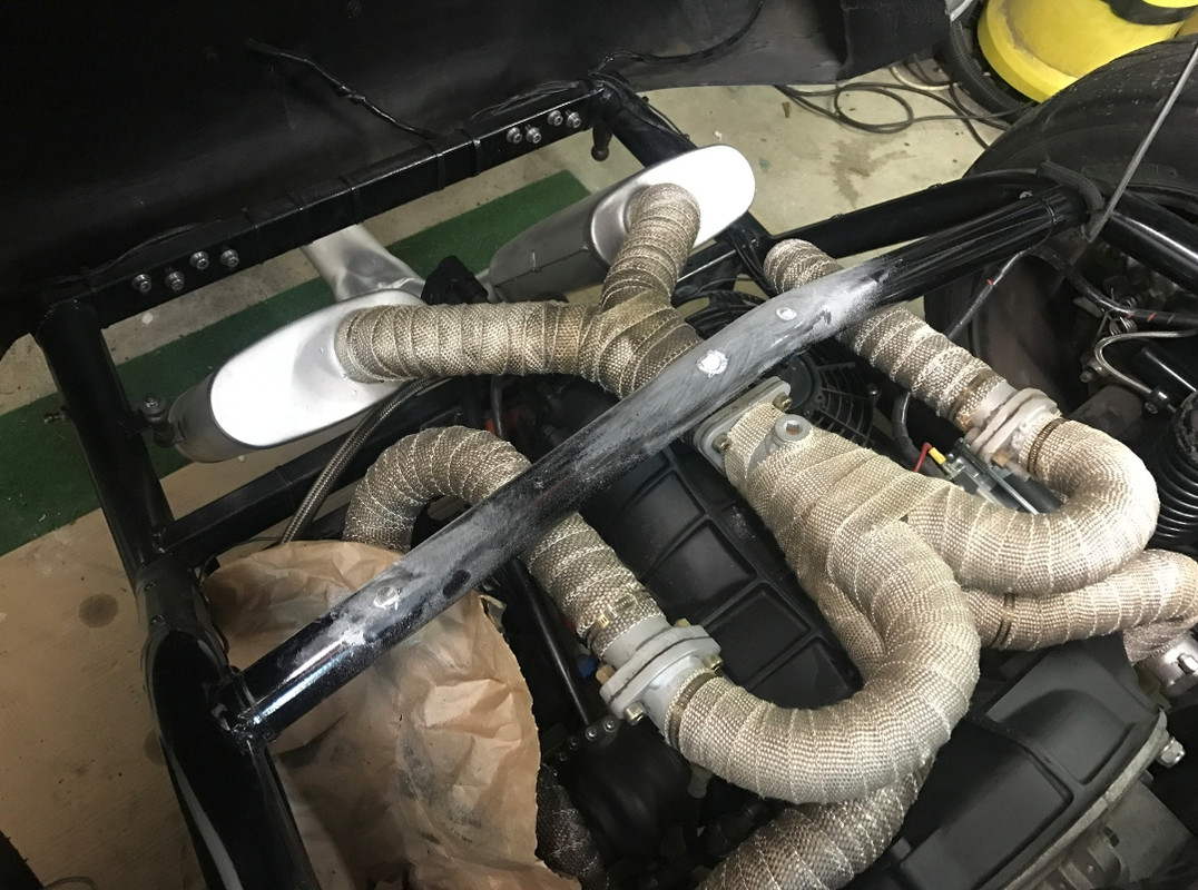

Message par Iceman 29 » 21 mars 2017 22:26

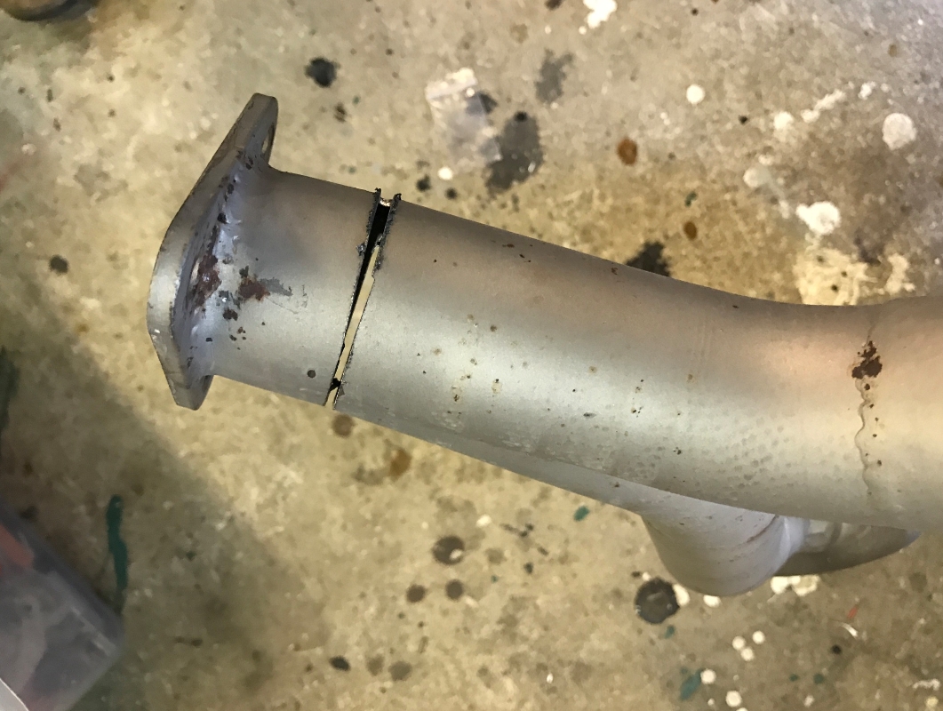

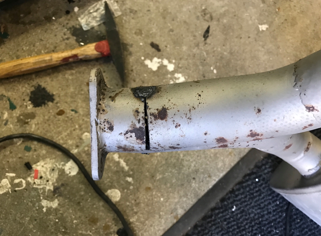

Cet après midi, démontage des silencieux pour peinture blanche HT 800°c, l'humidité n 'est pas idéale pour faire de la peinture, mais tant pis. de plus cette peinture ne couvre pas.
Mais avant je veux relever le bout du pot qui est en porte à faux et touche souvent les dos d'âne, l'auto étant très basse..
Il faut que je m’achète un bon post à souder.. http://www.ebay.fr/itm/302036145033?_tr ... EBIDX%3AIT
En conséquence, déplacement des pattes des amortisseurs thermiques/vibrations que j'avais fabriqué.

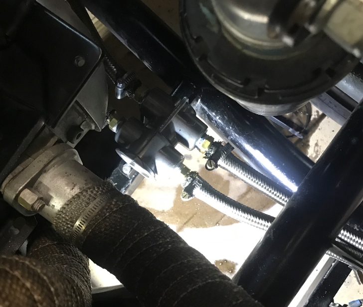

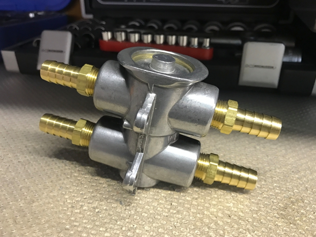

Message par Iceman 29 » 01 avr. 2017 15:31
Montage du calorstat d'huile, il n'y en avait pas. T°réglée à 83°c. Le moteur atteindra sa T° de fonctionnement bien plus vite et elle sera régulée.
Monter avec des serflex classiques, ils seront remplacés plus tard par raccords anodisés.
Fabrication d'un support.
Montage sur un support du châssis.

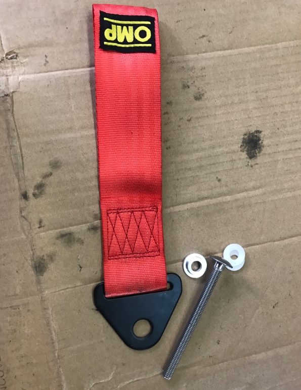

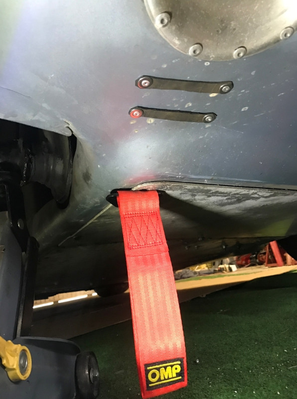

Message par Iceman 29 » 03 avr. 2017 21:17
Iceman 29 a écrit :Acheté 2 sangles "OMP" de traction, 2 tonnes ( 2 pouces) pour remplacer mon anneau acier.
5 euros pour le bleu..
10 pour le rouge..
Franco de port.
Je n'étais pas sûr du choix de couleur, j'ai pris les deux..

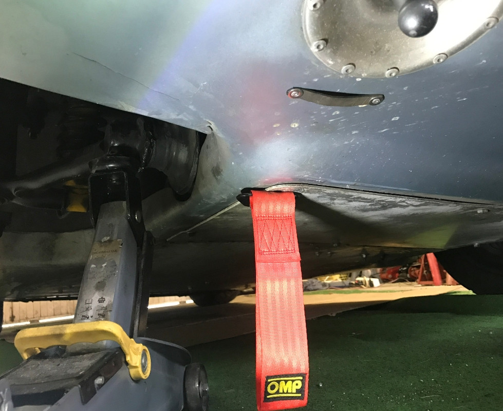

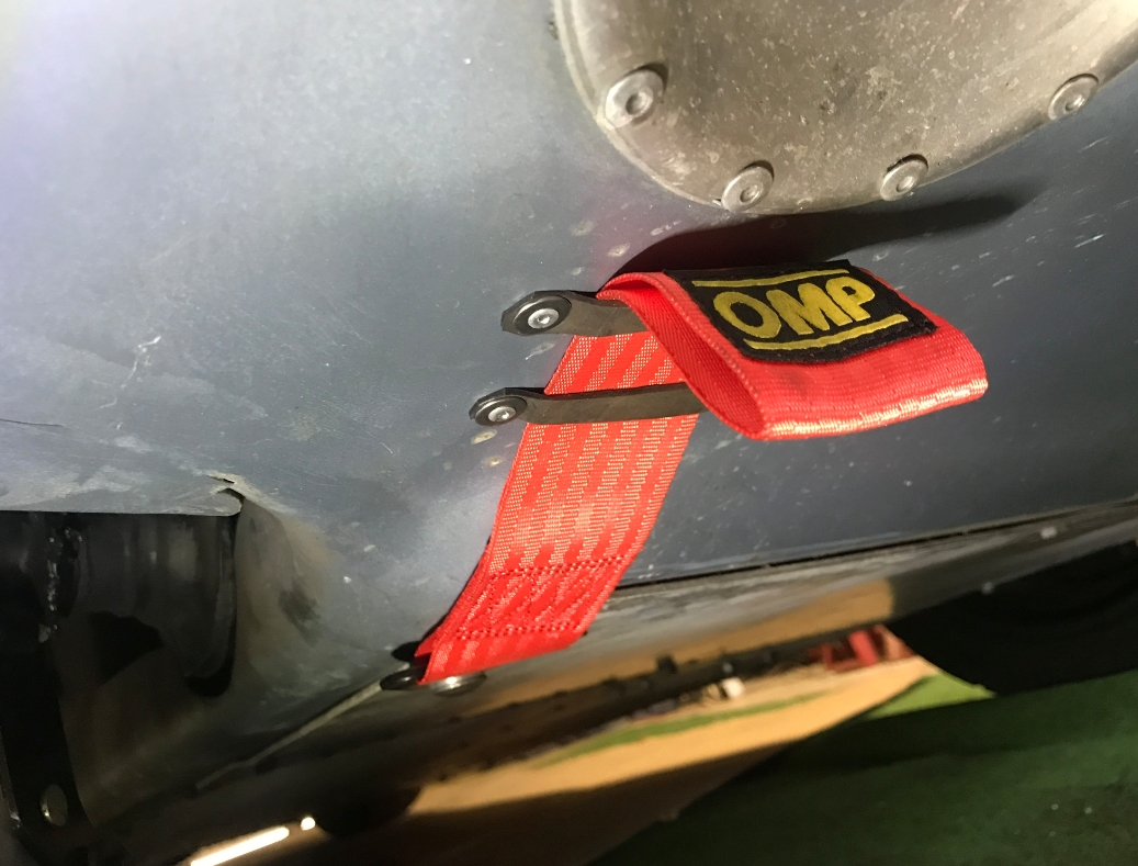

Mise en place de la sangle de remorquage avant.
Je vais pouvoir enfin retirer cette ferrure en acier conçu pour tirer un char. De plus étant assez longue, elle servait de soc de charrue sur les dos d'âne.
http://www.ebay.fr/itm/252807806810?_tr ... EBIDX%3AIT
Sangle de bonne facture, ferrure en anodisé noir de bonne qualité.
Fabriquer une rondelle en alu adaptée pour que la ferrure puisse tournée.
Placer des straps en caoutchouc pour le stockage.
