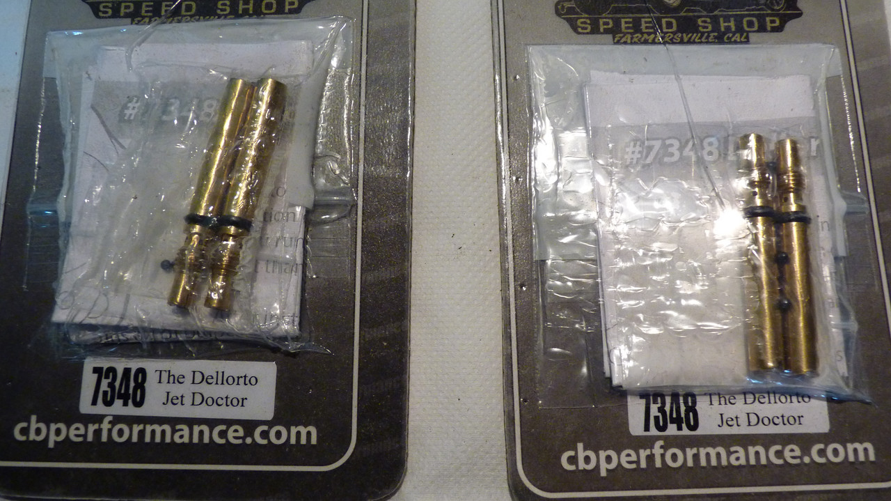

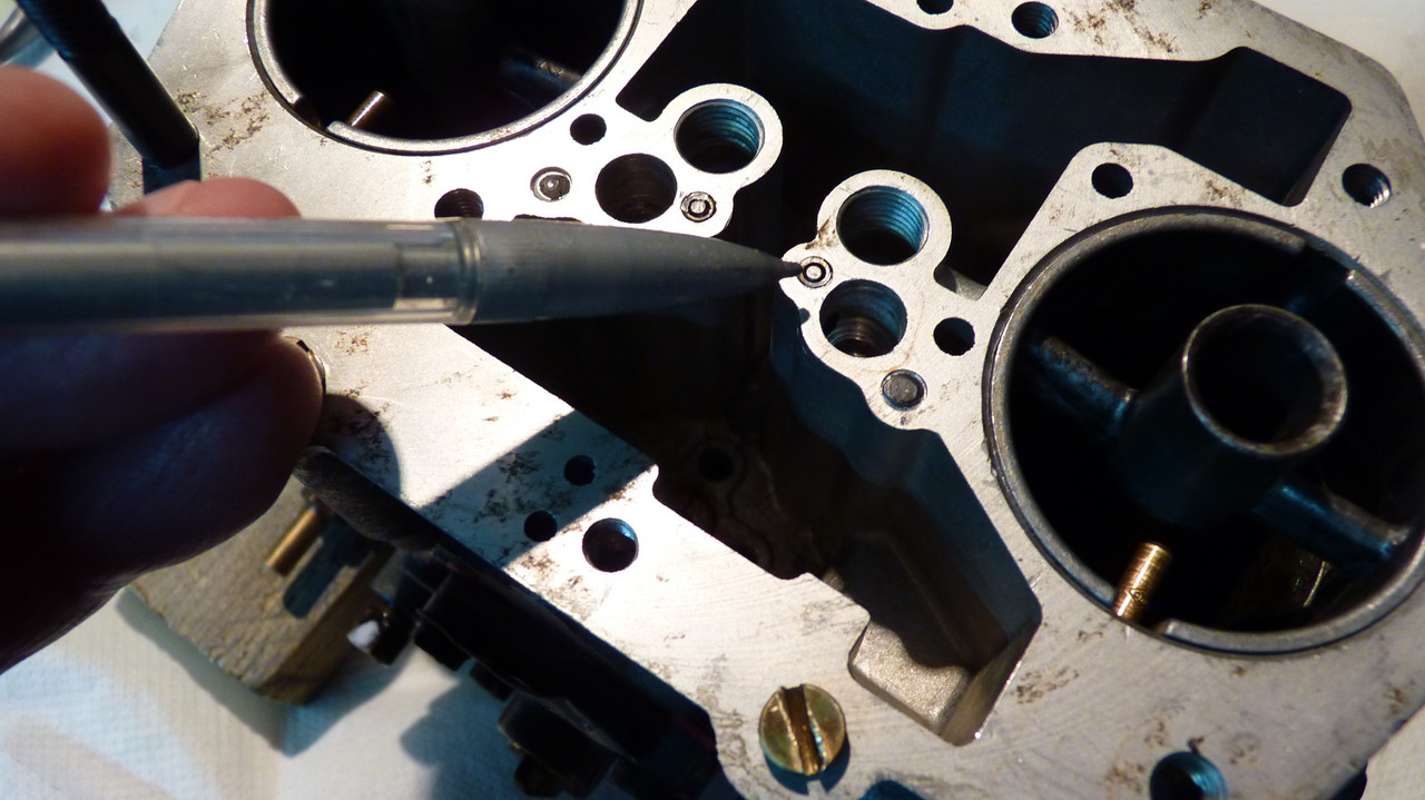

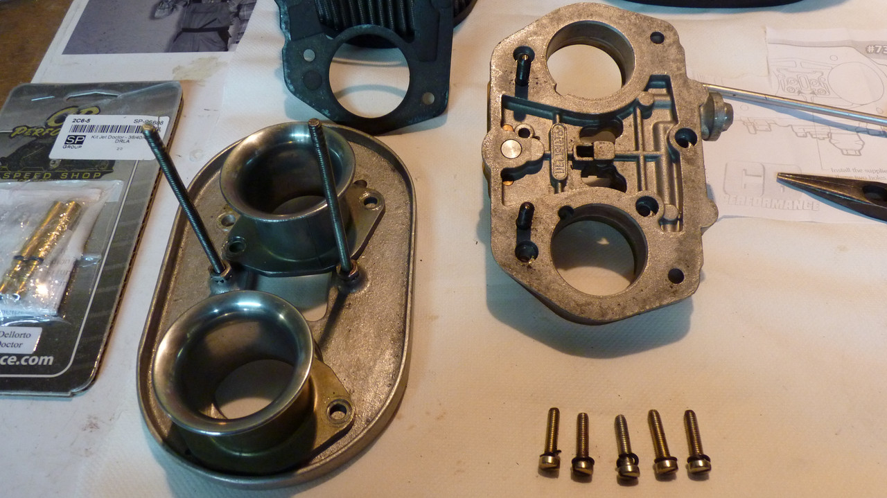

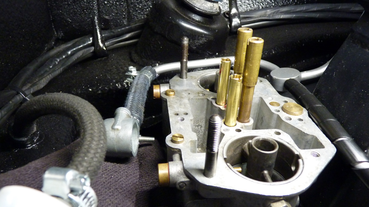

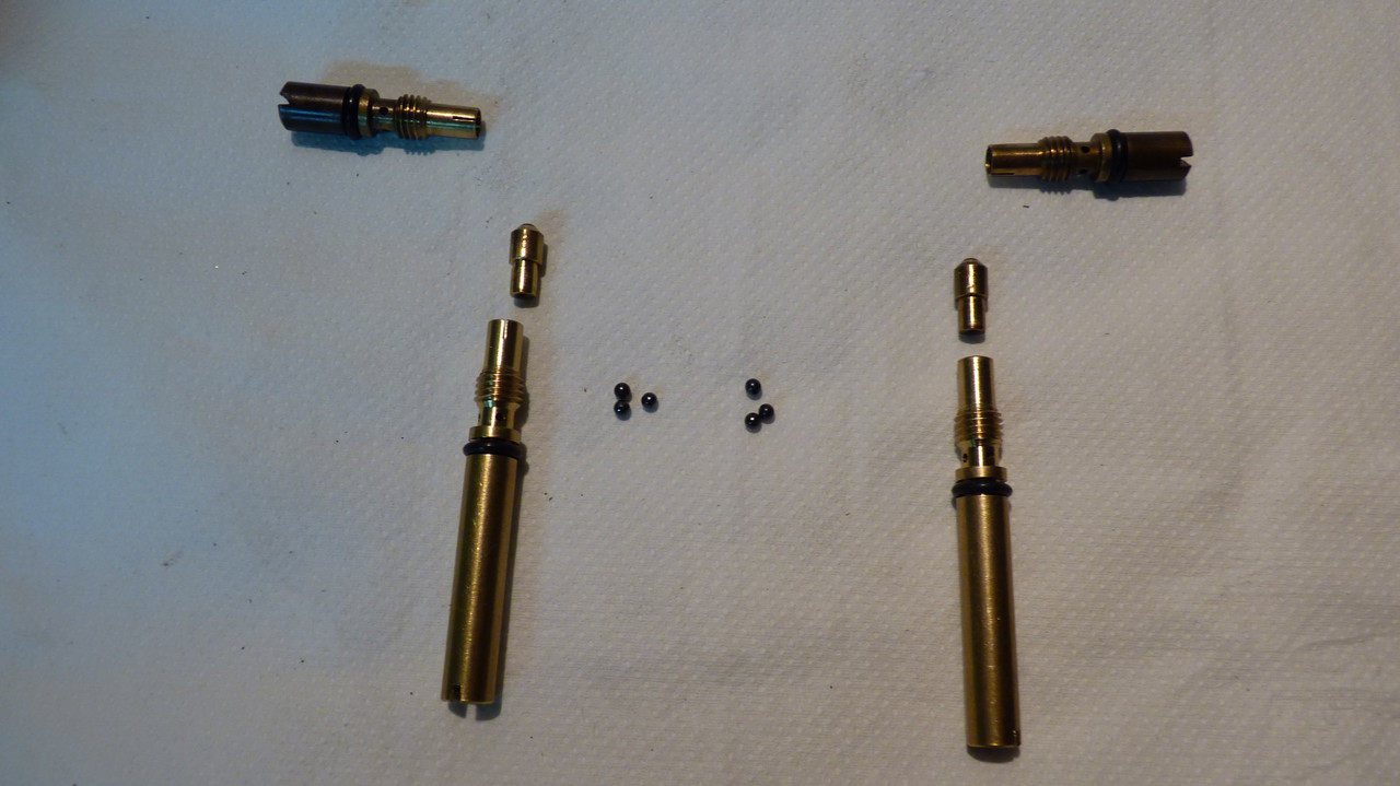

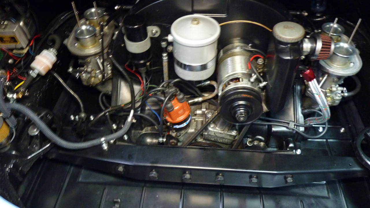

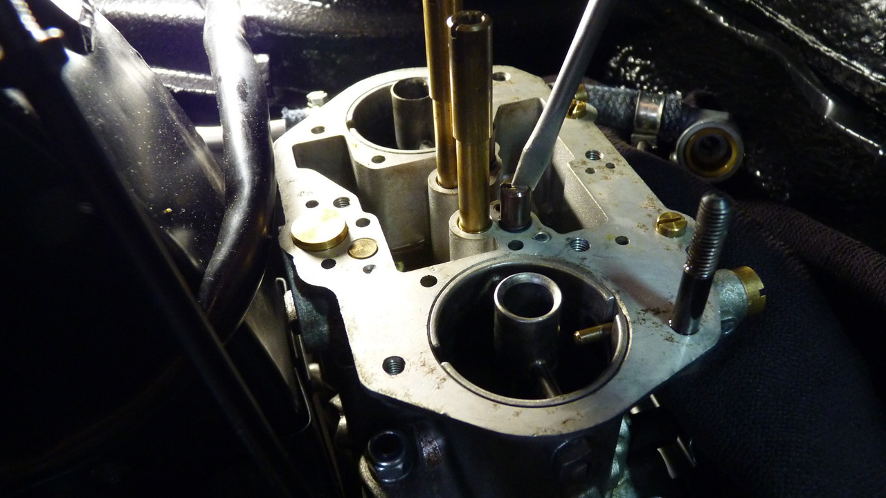

Montage kit jet Doctor :D
Ouvrir les carburateurs sans les déposer

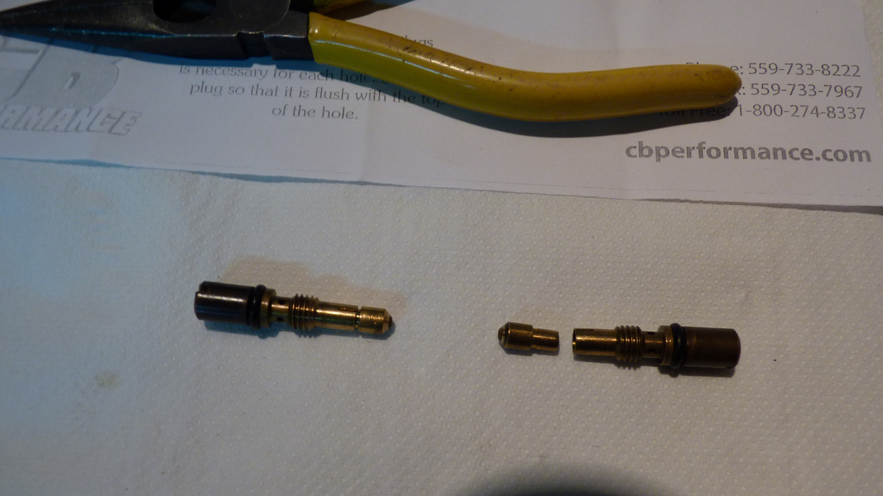

Déposer les gicleurs d'air et essence
Retirer le gicleur d'air du porte-gicleur
L'insérer dans le nouveau tube d'air

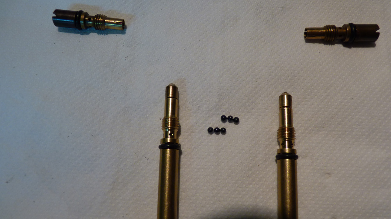

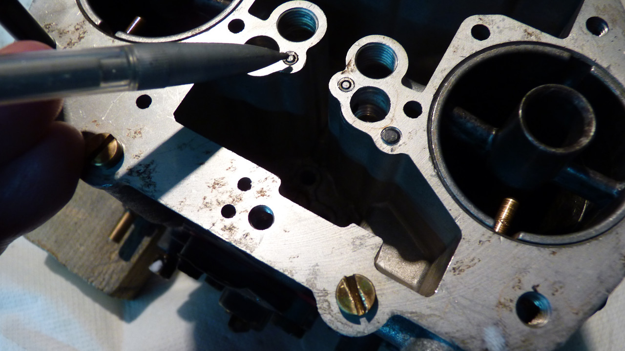

Avant obturer les anciennes prises d'air avec les billes de plomb à l'aide d'un chasse goupille,
remplir les cuves de papier et scotcher les orifices qui ne nous intéressent pas !
Deux billes suffisent :kifkif: Trois :nonnon cette dernière finit au font du carbu :evil:
Ca sent le vécu :lol:
Opération terminée :D
Plus cas remonter
A quoi ça sert : à mieux respirer :lol:
Gicleurs essence : 140
Gicleurs d'air : 55

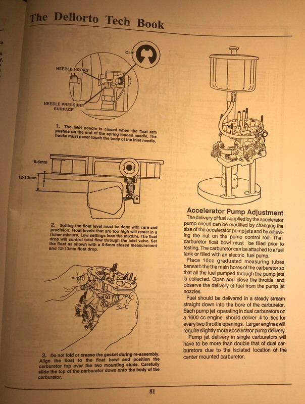

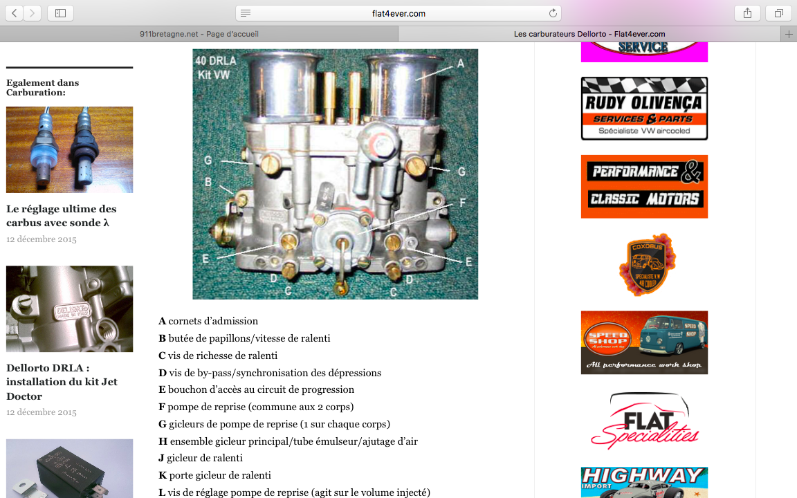

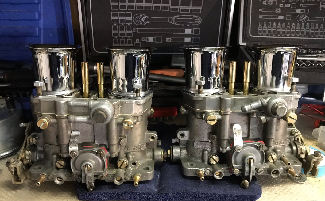

Question pour Pascal : comment fait on pour régler les pompes d'accélération :?: ( je parle du petit écrou sur la tige fileté qui commande la membrane) comment doit on le positionner :?:
Le ralenti est nikel :D , elle prend très bien ses tours (grosse accélération) :thumbup: mais si l'on reste plus de 3 ou 4 secondes à environ à 4000 tr/min tout se casse la gueule en pétaradant :kifkif:

Trop riche. Le gicleur principal (140) est probablement trop gros pour un 1600, je trouve bizarre ton 55 pour l'air tu confonds pas avec la pompe de reprise? Pour l'air tu as deux modules x 2, ça comprend le n° de tube émulseur, 1,2 etc et au bout le gicleur d'air autour de 180 par exemple pou le 1600
Si ton moteur relance bien, la pompe de reprise est bien réglée et n'agit plus à régime stabilisé.
Les vis de richesse n'agissent plus à ce régime.
J'ai mis ces valeurs sur mes dellorto pour le 1600, recommandées par le forum Flatever. Mais pas encore testé.. :kifkif:

C'est des 36 ou des 40 ?
Messages : 6259
Message par RM6 » 13 mai 2018 11:17
Iceman 29 a écrit :C'est des 36 ou des 40 ?
Drla 40
Gicleur de ralenti 55
Gicleur principal sur tube à émulation 140
Autant pour moi :D

Je n'ai pas les vis de réglage de by-pass près des vis de richesse :kifkif:
Vis: D
Messages : 6259
Message par RM6 » 13 mai 2018 12:54
Moi j'ai trouvé ça :kifkif:

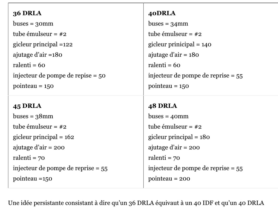

Je recommence pour les données après redémontage :oops:
Tube d'air 180
Tube d'émulsion 9164.2
Gicleur principal 140
Gicleur de pompe de reprise 33
Les deux derniers ne sont pas bons :kifkif:
Messages : 11976
Message par Iceman 29 » 13 mai 2018 21:41
Les valeurs de ton tableau sont les valeurs standards fournies avec le carburateur quand tu l’achètes, après suivant la cylindrée du moteur ça peut varier.
140 pour le gicleurs principal, ça me semble beaucoup, peut être trop riche quand il est actif, ca péte. Je crois que j'ai ça sur le 1900 du Spyder et c'est déjà limite.
Après il faut voir aussi si le niveau de cuve est bon, trop haut trop riche , les pointeaux de cuve ont été remplacés, le niveau est peut être trop bas. Tu as combien à la pression d'essence?
Messages : 6259
Message par RM6 » 13 mai 2018 22:27
Oui, c'est comme si les cuves ne se remplissaient assez vite :kifkif:
Messages : 11976
Message par Iceman 29 » 13 mai 2018 22:38
C'est possible, avec ce type de régulation de niveau par flotteur, dit proportionnelle, plus il y a de débit aux gicleurs plus le niveau baisse mathématiquement , donc il faut trouver le bon réglage.
Sur les Weber de la 911 il est conseillé de vérifier le niveau à haut régime, mais c'est bien plus facile avec l'outil, une petite monture niveau que tu branches provisoirement sur chaque cuve. C'est très précis du coup. Sur les Dellorto , ce n'est pas possible. :kifkif:
La seule méthode est celle montrée ci dessus. Ca doit être suffisant.
