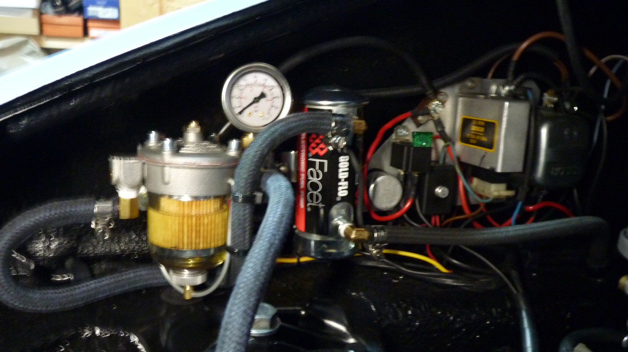

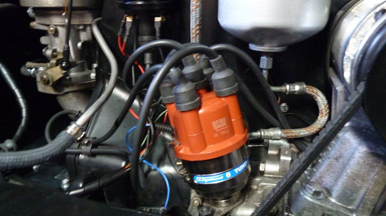

Arizona a démarré une fois l'usine à gas en place :D
Trouvé des saletés dans l'essence :evil:
Suis bon pour ouvrir les carburateurs :kifkif:
Erwan est venu me donner un coup de mains pour le montage de l'allumeur Bluetooth :fleur
Je ne suis pas bon en anglais :lol:
Essai sur dix bornes. Elle ratatouille et est poussive en dessous de 3000 tours, faut régler les carbu"s"
Et ces derniers sifflent toujours comme si j'avais monté un turbo :kifkif:
Peut être pas les bons gicleurs, avec les Amerlocs faut s'attendre à tout :oops:
Le bocal du régulateur a du mal à se remplir :cafe:
Merci Erwan pour ton dévouement :thumbup:
Pascal Peux tu me faire des copies de doc dellorto pour réglage et me dire quels gicleurs monter ;)

Je pourrais te les régler un jour si tu veux. Il faut le depressiometre pour la synchro entr'autre et un peu de patience. ;) une bonne après midi quoi! :mrgreen:
Message par Iceman 29 » 05 mai 2018 22:06
Pour le bol c'est normal.
Message par Iceman 29 » 05 mai 2018 22:09
Tu as noté les valeurs des différents gicleurs, tubes émulseur, etc? Faudrait trouver les valeurs préconisées pour cette cylindrée.

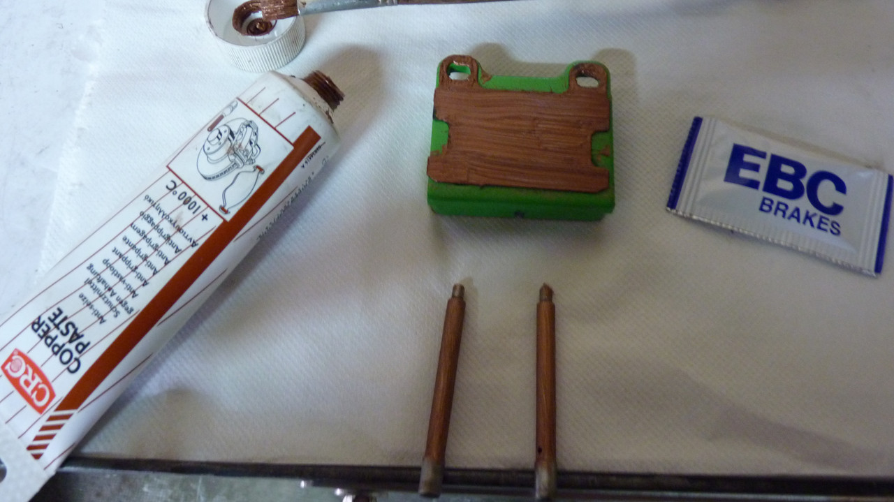

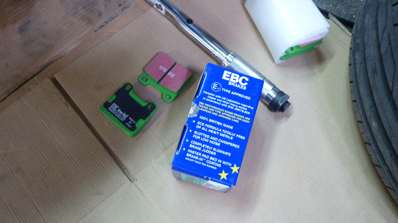

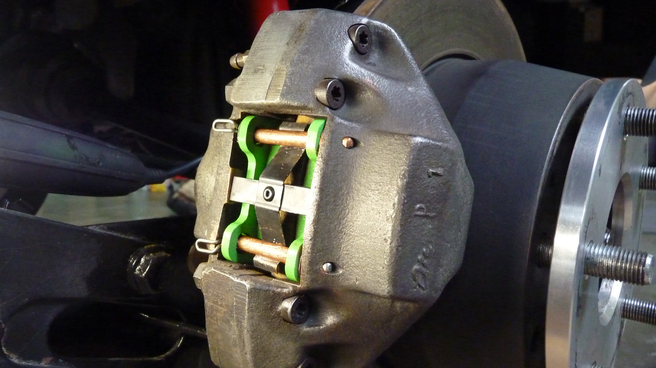

Comme Arizona est sur chandelles, j'en profite pour remplacer les plaquettes de frein arr aussi :thumbup:
Montage de plaquettes EBS Vertes comme sur l'avant. Rien a voir avec les bouts de bois d'origine :nonnon
Un petit coup de graisse cuivré au dos des plaquettes ainsi que sur les axes de guidage :D
Il faut que tout ce petit monde reste libre :kifkif:
Pour ramener les pistons des étriers, toujours appuyer avec la main sur la pédale de frein si vous ne voulez pas
retourner les coupelles dans le maître cylindre surtout chez les vieilles dames :lol:
Et alors... Quel bruit ! :silent: :lol:

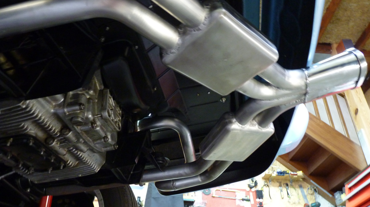

EXCELLENT, MAGNIFIQUE, AMAZING comme on dit de l'autre coté de l'atlantique :lol:
Un Bruit qui correspond bien à un véhicule d'époque :thumbup:
Demain un petit tour et une petite vidéo si vous êtes sage :wave:

Superbe ligne d'échappement ! :thumbup:

En contre plongée, la sortie semble dépasser énormément du PC, autant que les anciennes ? J'ai hâte de découvrir son ronronnement au MC :thumbup:

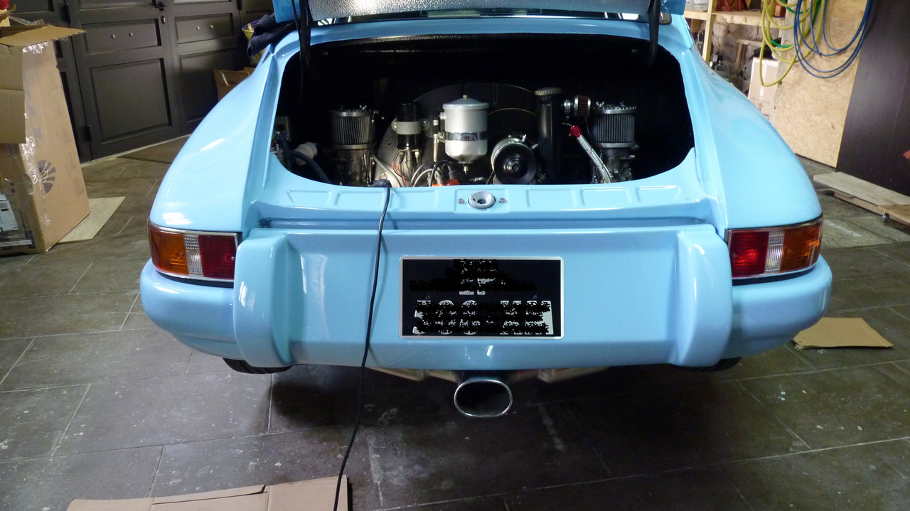

Message par RM6 » 11 mai 2018 21:19
Messages : 6490
Message par ultimateporsche » 11 mai 2018 21:56
fonctionne pas :kifkif: j'entends rien :?
Ah si, mais faut aller sur YouTube :D
Sympa comme tout ce joli son :thumbup: :P
