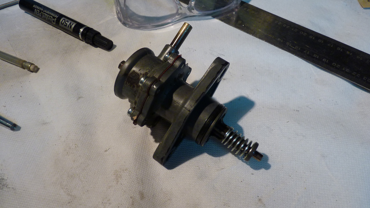

Ben, elle ne démarre plus :evil: je crois que la pompe ES mécanique à lâchée :kifkif:
Je vais la remplacer par une Facet électrique basse pression et régulateur de pression avec Mano: diamètre 67

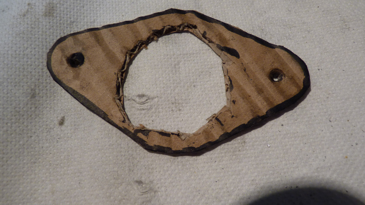

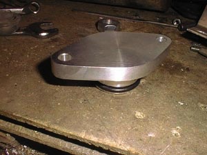

Message par RM6 » 30 avr. 2018 23:07
Une fois la pompe ES retirée de son logement, faut il usiner une pièce identique à la photo
Ou une simple plaque en aluminium fabriquée maison suffit avec pate à joint :kifkif:
Message par Iceman 29 » 30 avr. 2018 23:13
Tu te prends une belle plaque chez Mécatechnic. C'est ce que j'ai fait. :kifkif:
https://www.mecatechnic.com/fr-FR/plaqu ... C45403.htm

Pascal, as tu gardé entretoise en Bakélite sur le bloc :?:
Message par Iceman 29 » 01 mai 2018 00:25
Non, tu peux la virer je pense. C'etait déjà retiré quand je l'ai eu.

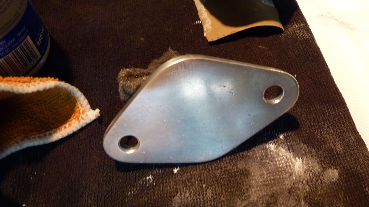

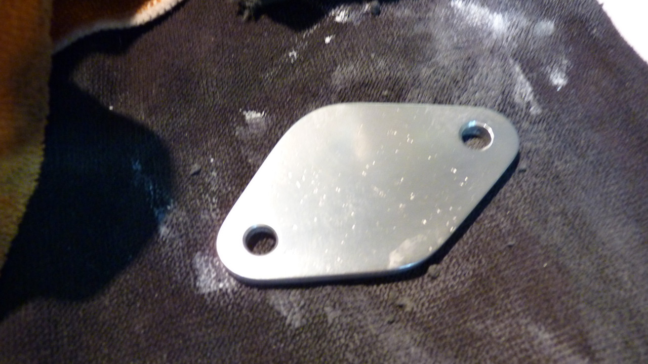

Pompe ES déposé
Un gabarit en carton
Un morceau d'alu
Trois coup de scie, cinq de limes, perçage, toilage et polissage :evil:
Et voila
Un obturateur de pompe ES tout neuf :D
