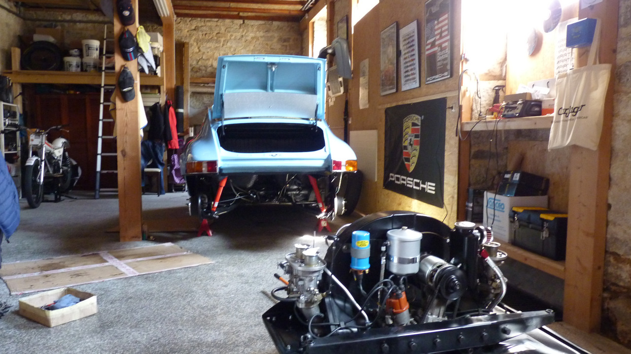

Message par RM6 » 13 avr. 2018 21:14
Phil968 a écrit :Beau travail Eric, prête pour le 22 :?: :?: :?:
Merci à toutes et à tous, déjà :D Pour le 22 pas sur :kifkif: Je n'ai pas encore reçu l'échappement qui va bien :cool;
Je ne pourrais que travailler demain dessus car dimanche il y a la bourse de Plonéour et pêche à la ligne
à la kermesse de la maison de retraite de mamie ensuite :D Ben quoi, nous aussi un jour nous serons vieux ;)
Il me restera le samedi 21 pour tarer les Koni avant et faire les essais :nonnon trop juste
Et puis elle aussi c'est une vieille dame quoi que ou presque :lol: les seules choses qui me restent à remplacer
sont : les Silentblocs de triangle avant et de bras arrière :crazy:

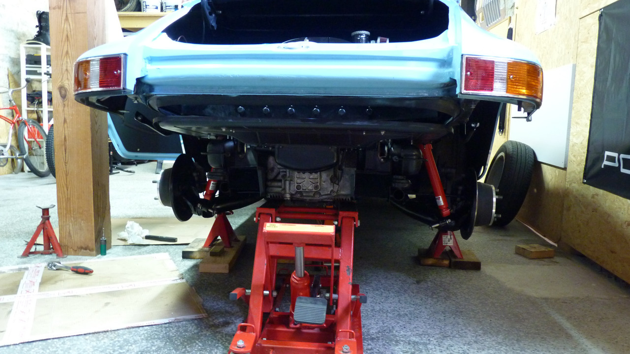

Message par RM6 » 14 avr. 2018 21:46
C'est parti mon Kiki :D
Et avec un lève moto c'est tellement plus facile :thumbup:
Que dire: ben en place :kifkif:
Grand merci à Erwan pour le coup de main et son lève moto :chapeau:

Oh que c'est beau, :thumbup: j'espère que ça ronronne bien ;)

Ça parait tellement simple ! Une question me taraude : pour mettre le moteur sur le lève-moto, tu fais comment ? :D :mrgreen:
Messages : 1960
Message par lolo29 » 15 avr. 2018 09:37
jcf250 a écrit :J'espère aussi !
bin il enlève la moto avant pffffff cte question :mrgreen: :mrgreen: :D :D :D
Message par RM6 » 15 avr. 2018 10:12
:thumbup: :lol: :lol: :lol:
Le moteur et la boite de vitesse étaient posés sur une planche à roulettes pour être plus facilement déplaçable :D
A l'aide d'un cric rouleur placé sous le nez de la Bt, tu lèves cette dernière pour ajouter deux cales de bois d'une hauteur de 150mm
de part et d'autre du moteur :cool;
Tu baisses le cric, tu remplaces la planche à roulettes par le lève moto :kifkif: Facile :cafe:
Rien qu'une histoire de porte à faux, normal c'est Porsche :lol:
Message par erwan c » 16 avr. 2018 22:05
dit comme ça ça parait facile !!!! :crazy:
En plus , c'est vrai !!!!! :thumbup:
Quand c'est Bill qui gère, tout est prêt, organisé et ça a été comme sur des roulettes (c'est le cas de le dire ;) )
:chapeau:

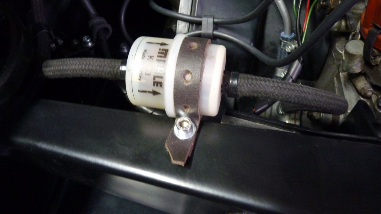

Ce soir un petit travail créatif avant de passer à table !
Une petite sangle vintage en guise de fixation pour le filtre essence :D

Message par rank xerox 29 » 17 avr. 2018 06:31
Ma ceinture :mrgreen: je la cherchais depuis la sortie de pepita :breton:

rank xerox 29 a écrit :Ma ceinture :mrgreen: je la cherchait depuis la sortie de pepita :breton:
T'as une petite taille.. :silent: :arrow:
