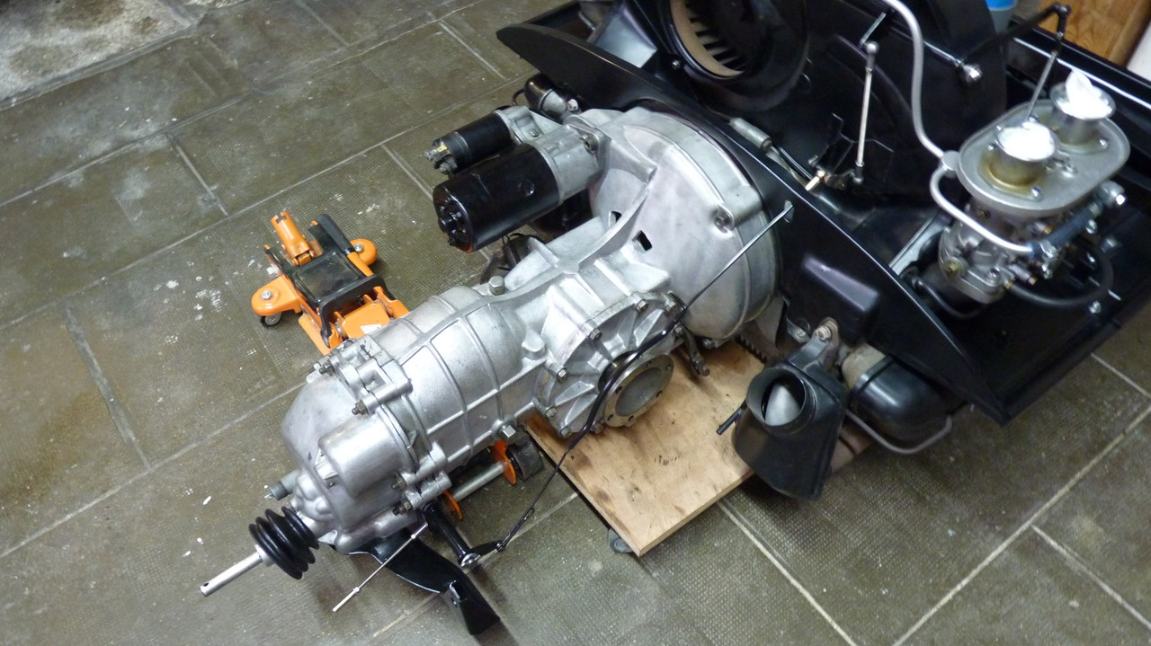

Message par RM6 » 02 avr. 2018 12:36
Front sud ça avance aussi :D
Repose des carbus et polissage des trompettes :dingo:
Le système d'alimentation d'air chaud a disparu :lol:
Tuyau d'essence refait à neuf et durites remplacées
Petit nettoyage du volant moteur
Démarreur et boite de vitesse récupéré de leur révision :thumbup:
Remplacement de 4 bougies neuves histoire d'assurer la mise en route le w ... :nonnon

Message par RM6 » 07 avr. 2018 19:20
Assemblage du moteur et de la boite de vitesse ce matin :D
Avant de reposer tout ce petit monde à l'emplacement initial. Contrôle du débrayage, on ne sait jamais ;)
Ben, en plein dans le mille ça ne marche pas :oops:
Et pourtant tout est neuf :shame: Buté, disque et mécanisme :crazy:
La fourchette d'embrayage est une pièce forgée, impossible qu'elle soit déformée :shock:
Alors plus qu'une solution, désassemblage de l'ensemble :kifkif:
On prend les mêmes et on recommence :yawn:

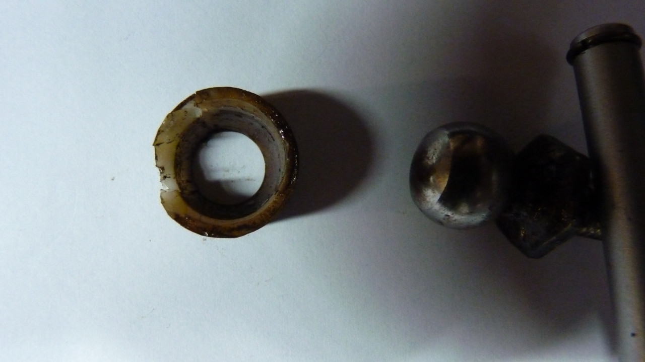

La fourchette est monté sur une rotule et s'enquille dans une douille de Téflon
Ben c'est mort, usé par le temps :kifkif:
Et dire que ça marché avant, va savoir Charles :lol:
La fourchette
La rotule
Et la douille rincé
Je vais demander à Rose Passion de venir s'installer en pays Bigouden :dingo:

Message par RM6 » 12 avr. 2018 21:48
Pièces livrées hier :D ce soir remontage :thumbup:
La rotule avait belle et bien usée la douille en Téflon et attaquée la fourchette :crazy:
Bon ben voilà, plus qu'à reposer le groupe propulseur dans l'auto :D
