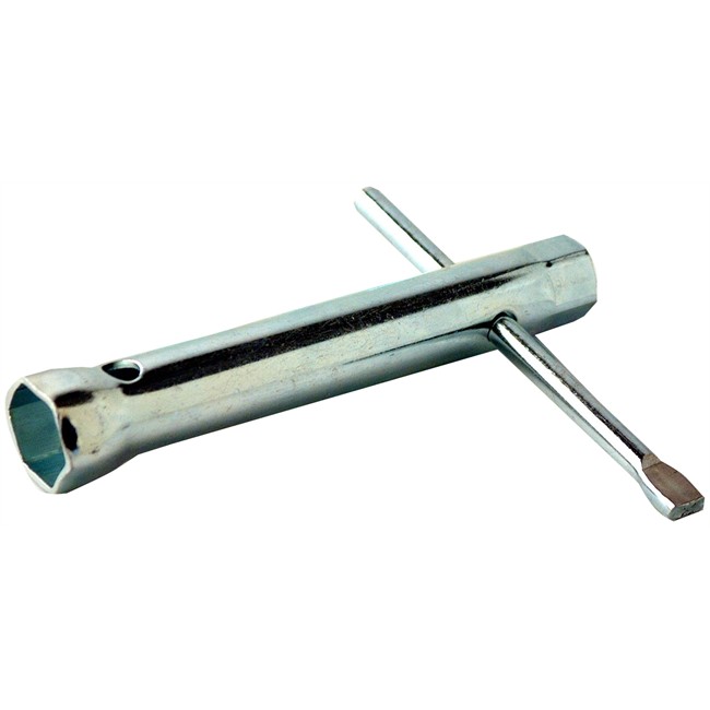

Je recherche une clef à bougie 356 / 912, j'en ai plusieurs mais pas adéquat :oops:
Pascal as tu la bonne référence :D
Message par Iceman 29 » 11 mars 2018 15:29
Je fais ça avec une vieille clef en tole que j'ai récupéré, très fine donc. Une galère sur ces cylindres à cause la tole de refroidissement. J'utilise également un aimant pour les retirer et les remettre en position.
Genre comme ça.

Trouvé une douille à bougies et rallonge 3/8" dans mes vestiges, plus cas investir dans un cardan :D
Le cliquet 3/8" j'ai aussi ;)

J'en ai une celle qui est dans la trousse de la 912 , je te la prête.

Merci Erwan mais c'est juste histoire d'avoir le bon outil en cas de panne sur le bord de route ;)
On n'est jamais trop prévoyant :thumbup:
Message par erwan c » 12 mars 2018 21:24
ok, ok, .... Je n'avais pas bien lu ta question :crazy:
J'ai acheté la mienne chez l'un des fournisseurs de pieces PORSCHE
http://www.passionauto.com/A-54130-trou ... 65-73.aspx
