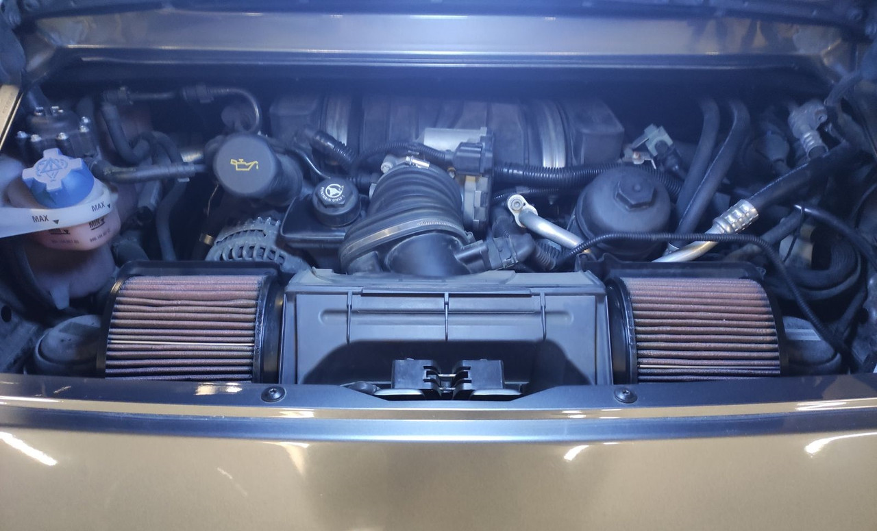

Salut à tous,
Je tenais à vous partager une expérience récente car j'ai monté un filtre à air KN sur mon auto... et tout a changé !
Dans le prolongement du très réussi projet X-pipe engagé avec l'expertise de Jean-Phi il y a deux ans, il m'a fallu un certain temps (plusieurs mois de réflexion...) pour résoudre le dilemme du filtre à air : valait-il mieux conserver le filtre à air d'origine ou installer un filtre KN (ou équivalent) à l'esprit rebelle et prometteur de performances délirantes ?
Après des mois d'hésitation, j'ai finalement franchi le pas en commandant un filtre KN !
Si ça vous tente, sachez que c'est un projet qui demande du temps : il m'a fallu huit mois de travaux (dont 99% du temps consacré en R&D pour déterminer comment retirer les 8 vis de la boîte à air sans les perdre dans le compartiment moteur)
Alors, qu'est-ce que ça donne ?
Eh bien, pour être honnête, c'est une révolution !
=> la ligne de la 911 est sublimée depuis que ces filtres rouges sont installés dans la boîte à air.
=> la conso a sensiblement baissé (1,8 litres au 100 en moins en moyenne)
=> la puissance est très nettement augmentée (j'ai gagné environ 42 cv !)
=> l'équilibre de l'auto est profondément modifié (le filtre est 16 kg plus léger, et sachant que cette masse était en porte à faux arrière maximal, l'effet "sac à dos" des 911 est ainsi complètement neutralisé : on a l'impression de piloter un Cayman RS ! )
=> le son est beaucoup plus sexy ! Si on le mesure sur l'échelle (internationale et indiscutable) de Martin Scart qui note le son de base de la 997-2 à 4 sur 10 en échappement standard, 7/10 avec le PSE, 8/10 avec PSE + xpipe, et 9/10 avec l'échappement actif Scart inox, il faut savoir qu'avec un KN on passe tout de suite à 12/10 quelle que soit la configuration initiale :o
=> la valeur de mon auto a doublé ! Je ne compte plus les porschistes qui m'arrêtent quand je passe à la pompe, beaucoup plus rarement qu'avant il est vrai, pour me faire des propositions d'achat déraisonnables (que je refuse évidemment : je ne suis pas fou !)
Alors si vous aussi vous vous posez la question de l'intérêt du montage d'un filtre à air haute performance... je vous le dis tout de suite : n'hésitez pas ! C'est extraordinaire :D Il faut juste veiller ensuite à bien entretenir votre précieux pour qu'il continue à vous donner du plaisir pendant des années.

Le seul truc sur ces filtres c’est l’entretien.
Après je roule tellement peu et j’ai l’impression que sur no s titines les filtres s’usent bcp moins. Alors peut être que la solution, c’est de simplement le changer quand il est sale ?
J’ai eu du Green sur une autre auto, peut être que le KN est plus simple à nettoyer ?
Dans les retours , y a souvent l’huile qui encrasse la sonde ( je sais plus comment …) qui est derrière.
Le mien est un truc différent des kn et Green avec un empilement de mousses.

Oui ça flingue les débitmètres car de l’air gras se dépose sur l’élément à fil chaud.. mais bon vu que ça apporte 35cv et que le débitmètre est une pièce facilement remplaçable..

Lavage du débit mètre au wd40 contact ??

Après entre cornet et filtre c’est encore bien différent

Si c’est du coton graissé, c’est exactement pareil…
Seule la surface de filtration change.

Au nettoyant frein mais bon le film gras fausse aussi la mesure donc ça n’est pas terrible pour la performance.

Mais c’est pour ça que je suis sur mon filtre en mousse totalement sec

Il me semble que les filtres en mousse sont aussi à graisser.
Honnêtement sauf à faire de grosses modifs, le filtre papier d’origine, il n’y a rien de mieux..

Oui il est toujours bien de mettre quelques gouttes d’huile pour bloquer les plus petites poussières, après je rejoins Julien les filtres sport sont intéressent lors de reprogrammations ou préparations moteurs

Au delà des aspects techniques, les côtés économiques et écologiques sont également mis en avant.
C'est peut-être vrai sur une longue période et/ou une utilisation intensive et/ou des kilométrages importants, mais pour ma part je reste réservé sur les gains réels car :
- sur le côté économique, quand on compare aux filtres d'origine le coût des filtres "sport" + celui des kits de nettoyage et de graissage, on ne peut pas dire que ce soit l'affaire du siècle (surtout si on doit prévoir un changement de débitmètre sur la période 😁)
- sur le côté écologique soit disant vertueux, si on prend en compte la flotte utilisée pour le nettoyage, le détergent ajouté, et le graissage en aérosol ensuite... là encore j'ai des doutes 🤔
Mais honnêtement... j'ai l'impression qu'elle chante un peu plus 😀 (sauf que je suis incapable de le mesurer, mais certain de l'effet placébo que ces filtres peuvent engendrer 😁)

Déjà testé sur une daily et je confirme son plus rauque plus sympa.
Tu verras à l’usage, attention pour les entretiens certains garagistes les remplaçaient pour de l’original et tes filtres réutilisables à la poub.

Sur des filtres peut être mais sur des cônes , tu as peu de chance.
