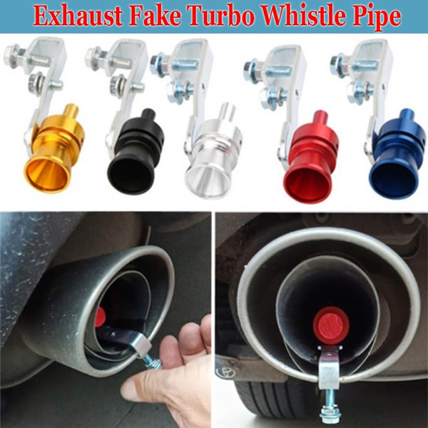

Un truc comme ça quoi :dingo: :lol:
Re: ByPass sur PSE 997-2 ? et/ou X-PIPE ?
Message par RM6 » 17 mai 2021 19:53
Ca ressemble à un appelant pour chasse aux canards :crazy:
Tu vas te faire des copains, Fred :lol:
