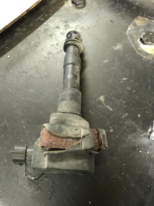

Petit bricolage du jour, vidange de la tarda de Daniel. Pas prévu au programme elle cafouille un peu depuis hier avec voyant moteur qui s’allume.
On en profite pour vérifier les bobines ! De superbes collectors !! :mrgreen:

Mais c'est quoi cette horreur ?! :shock: Ne me dis pas que ça vient de la voiture de Daniel !... :(

C'est ça une bobine ? ça a une drôle de tronche !

Ah c'est ça une bobine de "Tarda" :dingo: la
Et c'est comment une de Ta... :mrgreen:

Elle a une drole de bobine, la bobine !!! :lol: :clap:

C’est leur maladie.. c’est pareil sur les Boxster..
Heureusement elles ne sont pas trop cher!

Il y a une bobine par bougie, c'est ça ?
ça fait office de fil de bougie en quelque sorte ...

C’est ça. La bobine est directement sur la bougie (coil on plug)
Ça permet d’avoir plus de temps pour charger la bobine et ça élimine les fils HT.
Par contre elles chauffent plus et sont soumis aux vibrations du moteur.
Mais c’est le montage le plus utilisé aujourd’hui.

Le problème c'est qu'elles subissent particulièrement les intempéries, elles sont en face des passages de roues.. Froid, chaud, une flaque d'eau et hop froid. :thumbdown:
