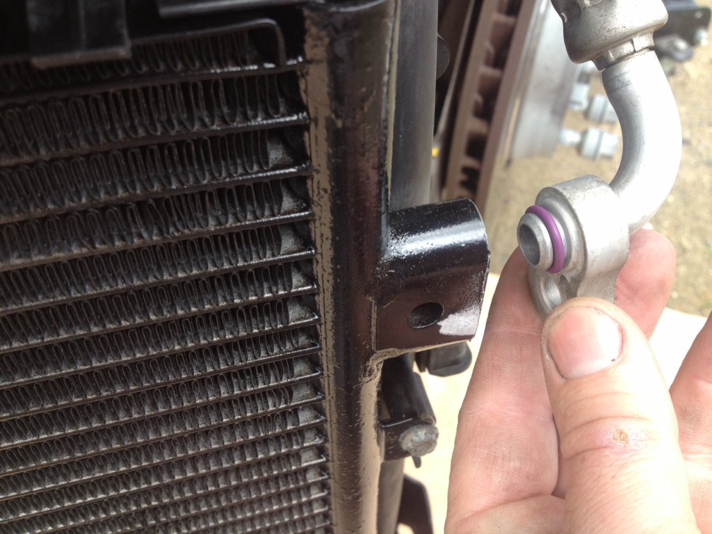

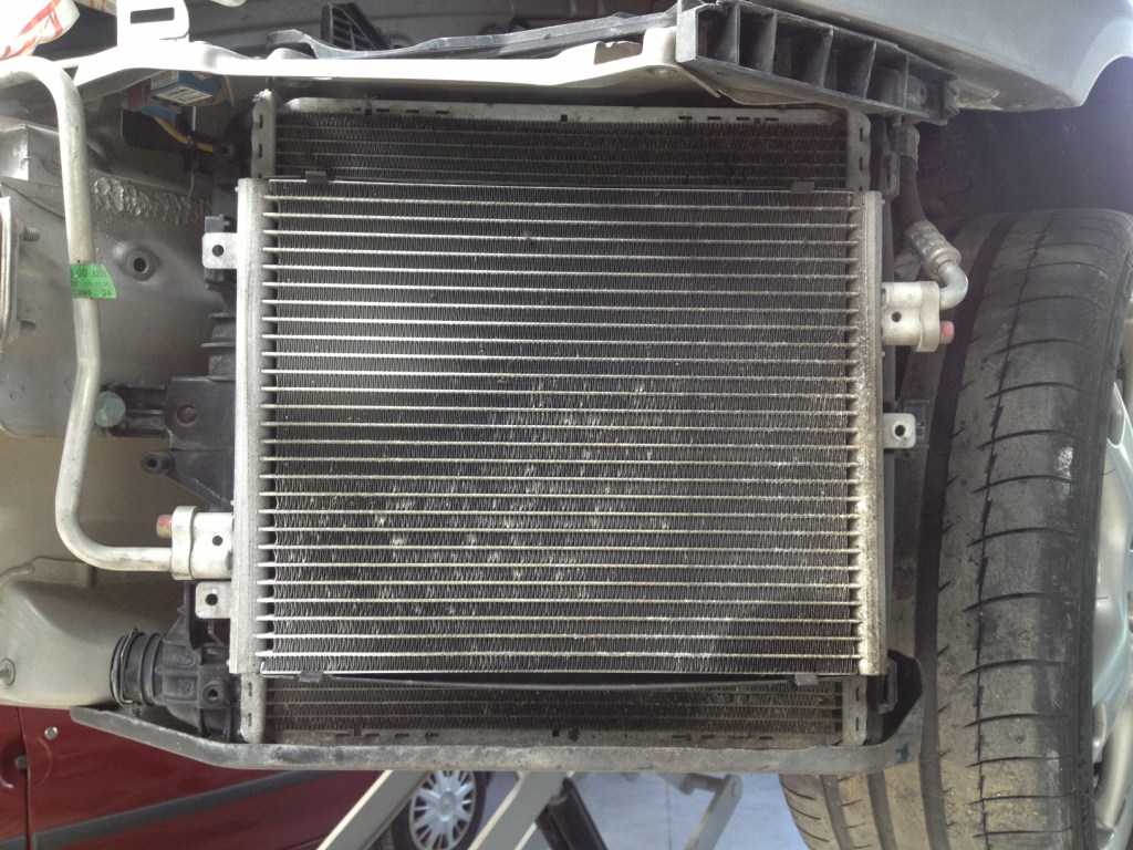

Ces condenseurs de clim fuyaient abondamment, remplacement de deux.

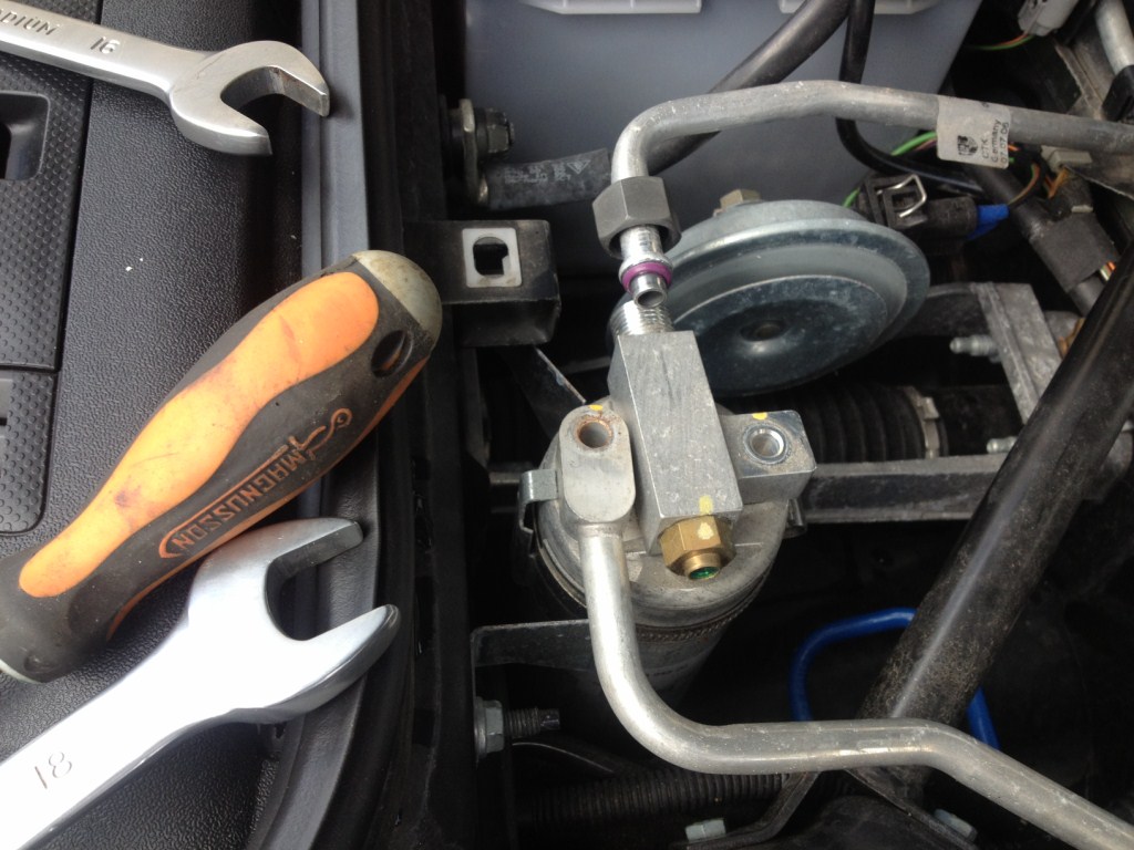

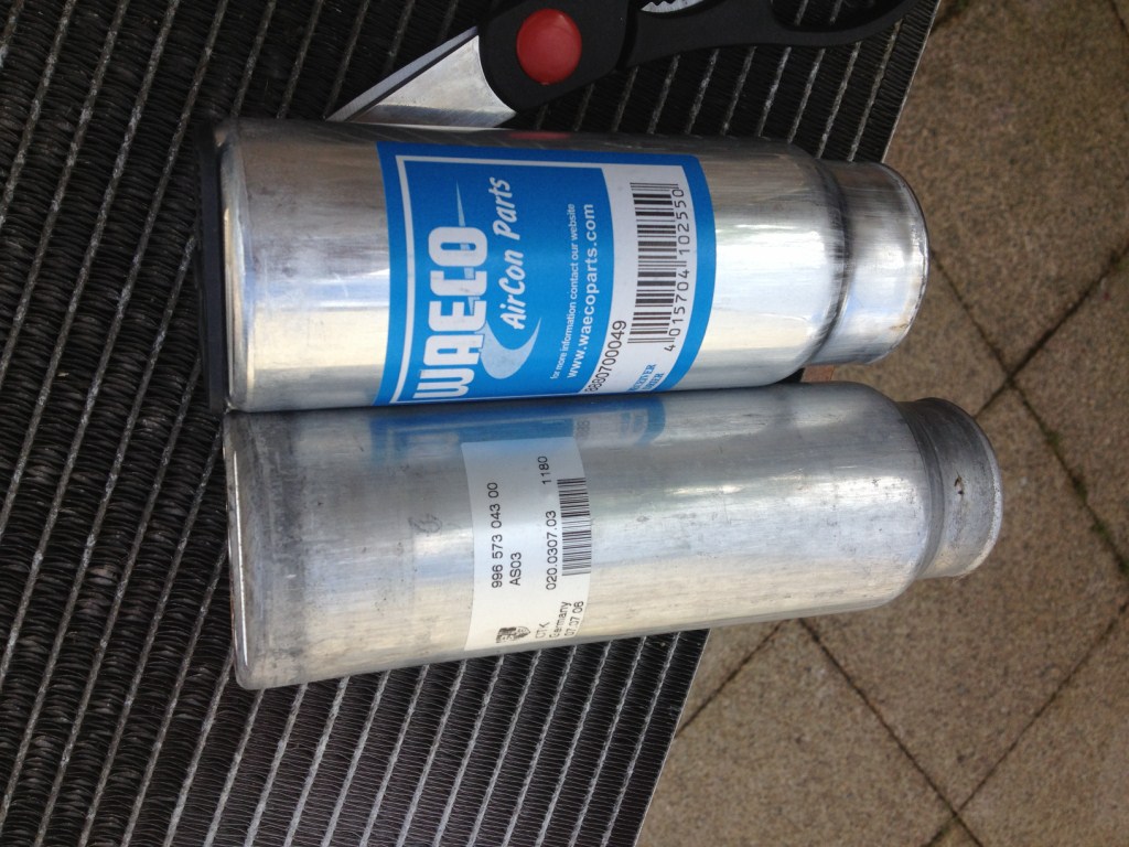

Remplacement du désydrateur du circuit clim.

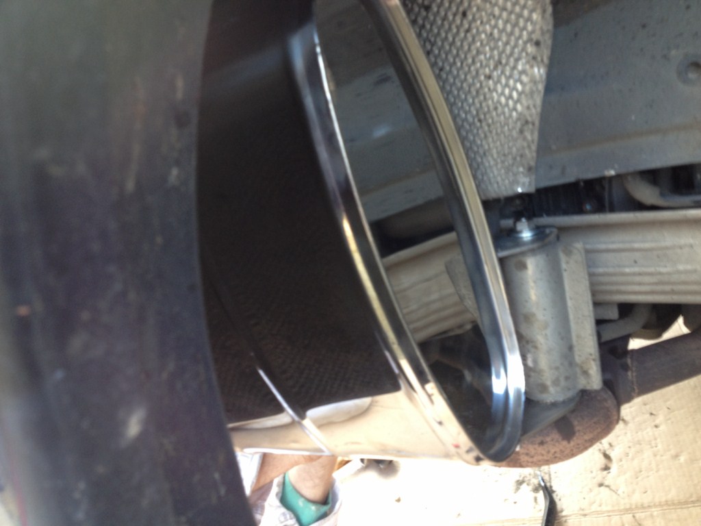

Remplacement des silencieux d'origine par des Scart Ultima récital de Martin Scart.

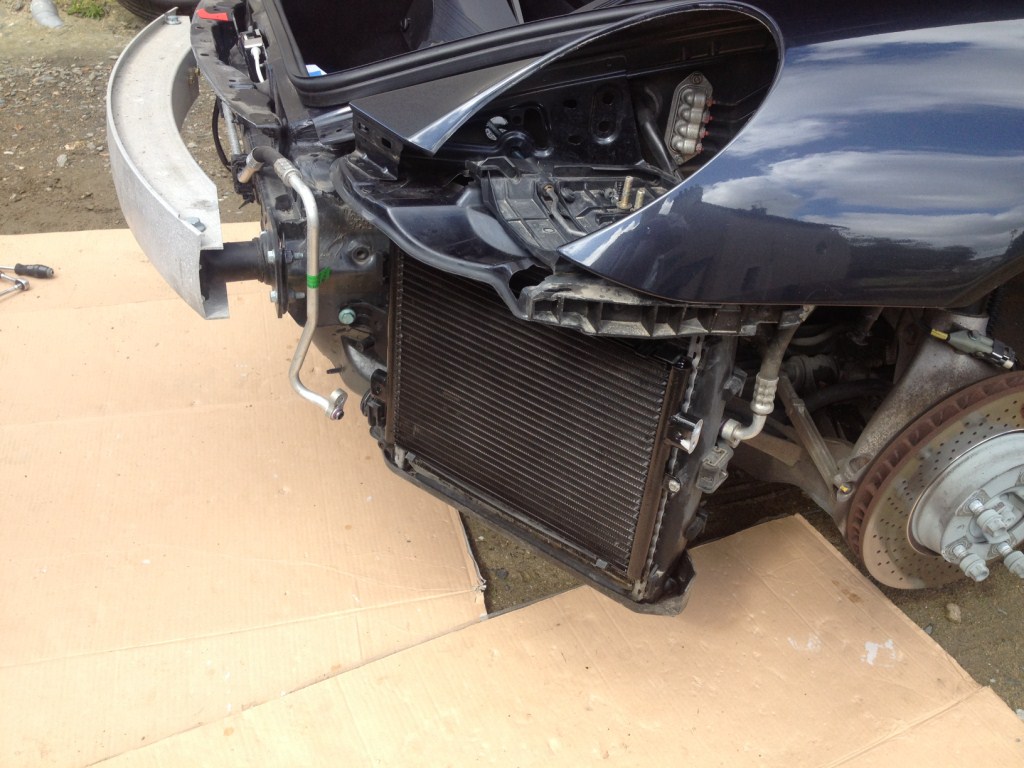

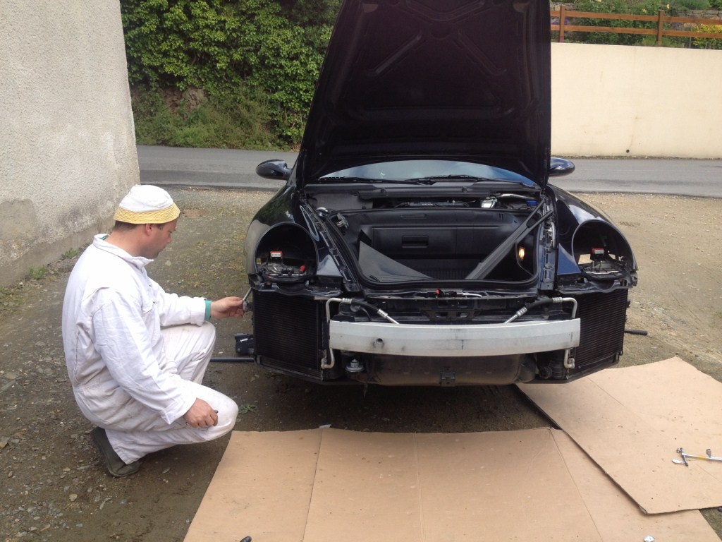

On commence par mettre Titine sur 2 crics et démonter le bumper:
On y voit déjà plus clair! :D C'est la deuxième fois qu'on démonte, on est plus rapide.. :P
On voit la fuite (huile frigo) en haut à gauche sur la photo, c'est tout gras.

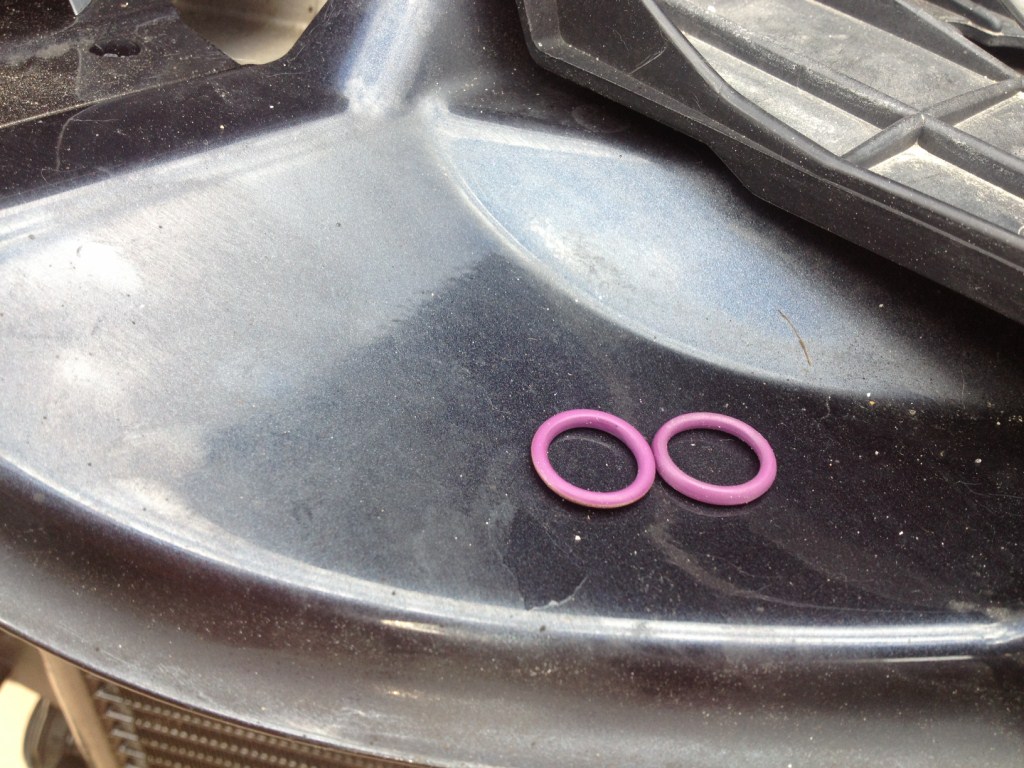

Remplacement de tous les joints toriques démontés.
On remonte les 2 condenseurs neufs.
Le circuit a pris l'air lors de la fuite probablement (plus de pression), mieux changer la cartouche déshydratante, c'est plus sûr.

Démontage des 2 silencieux et pose des Scarts UR.
Va falloir attendre quelques milliers de kms pour qu'ils soient bien rodés.
