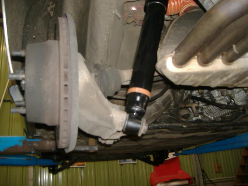

Le chantier a bien avancé
, petit tour du propriétaire
Les amortisseurs sont bien en place, ici l'AR gauche :
Même chose pour l'AR droit :

Retour au bercail
Et voilà le travail
A l'AR gauche :
A l'AR droit :

Le changement dès les premiers mètres est perceptible : elle est plus raide ! Ceci dit, sa conduite sur une bonne dizaine de kilomètres m'a déjà permis de me rendre compte qu'elle n'est pas inconfortable pour autant
, et qu'en terme de prise de roulis, c'est une nette amélioration par rapport à la monte standard
Et voilà le travail
A l'AR gauche :
A l'AR droit :
